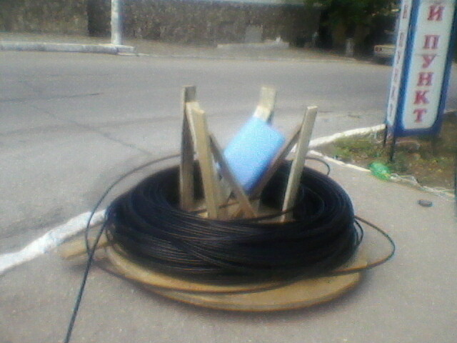

KT315 Posted June 29, 2013 Posted June 29, 2013 только вот кабель придется из бухты разматывать, а если его 500М и более, что то не хочется. А в чём проблема то? Кабель без катушки, просто мотком, и неохота катать такой моток? Берёте "диск Здоровье", и мотаете на нём. Из подручных досок сколачивается переносная катушка-размотка.Диск желательно залить маслом-отработкой. А так он на 2 центнера женской страсти расчитан, бухту в километр вполне держит на себе :) Вставить ник Quote
adnull Posted June 29, 2013 Posted June 29, 2013 Мы на таком диске с катушки разматываем. Вставить ник Quote
