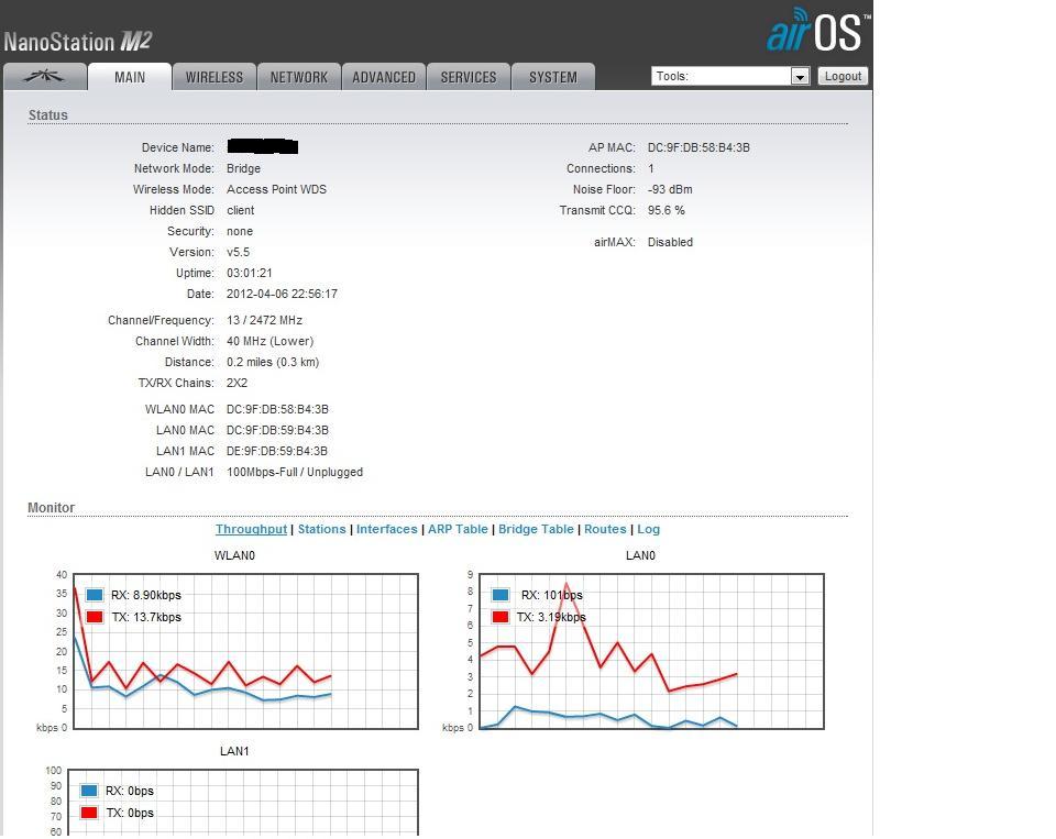

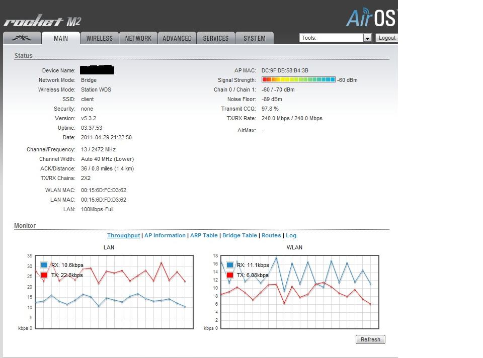

Nighty Posted June 21, 2013 Author Posted June 21, 2013 Вот что получил : RocketM2 Status: NanoS M2 Status: Клиент счастлив, линк порядка 40-50Мбс, закачка с фтп порядка 5-6Мбайт/с хотелось бы мнение опытных эксплуататорщиков данных девайсов о показателях - что может подкрутить необходимо... Вставить ник Quote
rc7 Posted June 21, 2013 Posted June 21, 2013 (edited) а чё рокет решили в качестве станции(клиент) сделать? поменяйте местами. у меня на таком расстоянии чистая 100 прёт при 40 мгц канала. дальше сам лан порт не даёт. Edited June 21, 2013 by rc7 Вставить ник Quote
rc7 Posted June 21, 2013 Posted June 21, 2013 включите аирмакс. рокет - ап, наносы - станции мощность на рокете 14-16 дцб, на наносах 10-14 дцб. частоты с 2382 по 2402. клиент изоляцион. 5.5.6 прошивка Вставить ник Quote

NewUse Posted June 21, 2013 Posted June 21, 2013 в 2.4 нельзя использовать полосу 40МГц для аутдор, смените на 20 чтоб не мешать ни себе ни другим. Вставить ник Quote
Nighty Posted June 21, 2013 Author Posted June 21, 2013 хоть шифрование поставьте чтоли)))) Зачем?:) сори за нубовопросы - реально никогда не использовали такие решения... включите аирмакс. рокет - ап, наносы - станции мощность на рокете 14-16 дцб, на наносах 10-14 дцб. частоты с 2382 по 2402. клиент изоляцион. 5.5.6 прошивка Прошу содействия в пошаговом инструктаже включения аирмакс, при попытке включения линк из деад :( Регулировать signal strength ???как Частоты выставлять в ручную - смена канала? Клиент изаляцион - данный термин не знаком, прошу в более развернутом виде плз.. Уважаемые гуру, прошу заранее простить за не изученный ртфм, отсутствие инициативы со стороны персонала по изучению нового оборудования, и методики его ввода в эксплуатацию... Повторюсь - сильно нуждаюсь в удаленном эксперта для консультаций - цены за 1 час консультаций в лс :) надеюсь договоримся Вставить ник Quote
