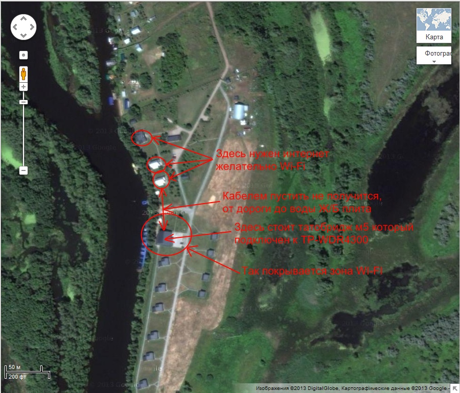

shyrik86 Posted June 19, 2013 Posted June 19, 2013 Продолжение темы http://forum.nag.ru/forum/index.php?showtopic=84844&st=0&p=833893&hl=18%D0%BA%D0%BC&fromsearch=1entry833893 Нашлись добрые люди, помогли настроить интернет на Ubiquiti Nanobridge M5. Добились скорости 10Мбит/сек. Купил TP-link WDR4300? думал его будет хватать до домиков(см рис.) но увы и ах, сигнал не доходит... Вопрос вот в чем, какое оборудование нужно приобрести чтобы в эти 3 домика провести интернет и раздавать по Wi-Fi? Если вас не затруднит то объясните по подробнее как всё это сделать? Просто я пока что начинаю только вникать в сетевые технологии... Пы.Сы Прошк не ругаться админов, чесное слово пролез до 19 страници и не нашел чего либо похожего... Вставить ник Quote

shyrik86 Posted June 21, 2013 Author Posted June 21, 2013 Задача следующая, есть турбаза, планируем по домам провести интернет, но это позже. Сейчас главная задача подать интернет на 3 дома на рисунке, но хотелось бы сразу купить оборудование которое "потянет" на дома ниже здания где стоит нанобридж м5. Подавать интернет планируется в ограниченных рамках(трафик либо время) чтобы предоставлять интернет "не бесплатно". Но это не в этом году, сейчас главное подать интернет на 3 дома отмеченные на рис. выше, но есть один нюанс, в этих домах обязательно надо ставить Wi-Fi. Если подать хотябы до первого дома то дальше я смогу раскидать витой парой по земле. Расстояние до первого дома 130-140м, дальше 20м и 70-80м от среднего до последнего. Вставить ник Quote
Saab95 Posted June 21, 2013 Posted June 21, 2013 В таком случае в домах ставите RB751U-2HnD и через него по цепочке подключаете витуху. А все остальное через омнитик. Он потянет. Вставить ник Quote
