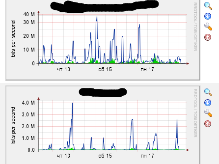

Adim Posted June 18, 2013 Posted June 18, 2013 расстояние не более 600 метров за мостом 20 человек тарифы от 10 мегабит, максимальный трафик что был замечен это 40 мегабит Вставить ник Quote

Adim Posted June 19, 2013 Posted June 19, 2013 Для себя любимого поставь к примеру скорость 50метров и замерь в то время, когда как говоришь было 40, и скриншотик сюда. А то такие шутники, будто условия задачи не читают. я про то что не будет там большого трафика ...к примеру статистика за неделю с двух мостов за одним 20 за нижним 10 абонентов при таких тарифах физики мало качают торренты в основном просмотр фильмов, ворд оф танкс ))) однокласники, ютуб Вставить ник Quote
