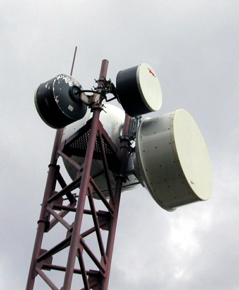

XerxeS Posted June 19, 2013 Posted June 19, 2013 В общем-то да, только лучше не спаивать провода, а использовать один цельный. Пайка=потери. Вот так делают ПР на РРЛ (фото) Вставить ник Quote
