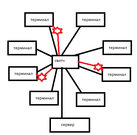

В ресторане 8 терминалов и 3 сетевых принтера. Когда-то посоветовали переделать сеть по схеме звезда, что собственно и сделал в свое время.
Сейчас добавляем к системе ресторана беспроводные устройства и нужно добавить точки доступа в здании. С учетом конструкции, протягивать еще кабели не очень легко, более того размещаться они будут рядом с терминалами (кстати, некоторые терминалы стоят друг с другом и к каждому протянут отдельный кабель).
Можно ли добавить точки доступа (роутеры в режиме AP) прям перед терминалом и уже к точке подключить терминал. Создаст ли это проблемы - поток данных немалый.
Решение колхоз-стайл: пустить сигнал распаровкой. Т.е на терминал данные идут по оранжевой и зеленой паре, а синяя и коричневая на точку доступа.
Зато дешево, и нет проблем с зависшей точкой доступа, из-за которой не работает терминал.
