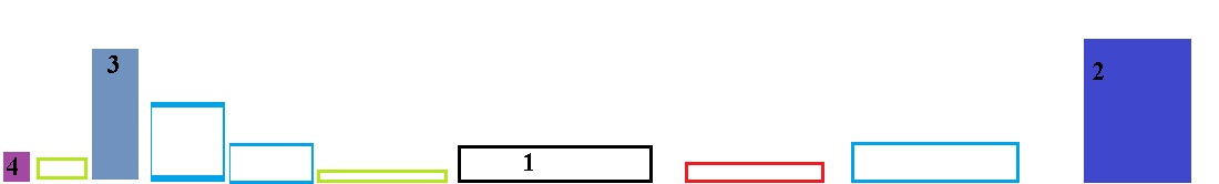

Guardian Posted June 7, 2013 Posted June 7, 2013 Всем привет! много слышал о НАГе, сегодня пришло время зарегаться и написать. сразу скажу - ФАКи прочитал, опыта с беспроводными сетями, более чем на 300м - нет. на схеме попытался изобразить задание. все объекты распологаются практически на одной прямой. взял на тесты dlink dap3860 - не нравится - дорого а эффекта мало. нужнно соеденить объекты (2,1,4) расположенные в противоположных сторонах. финансовое ограничение - не более 35 тысяч на точку (т.е. на каждый канал не более 70тыр). желательно бы так - чтоб не заморачиваться с разрешительными документами, и чтоб на крышу мне не преземлился самолет (на схеме красным цветом аэропорт). может уйти в 2.4ггц? объект 1: центральый узел. 10м над уровнем земли. в обе стороны поля + в сторону объекта 2 аэропорт и вертолетно-ремонтный завод. Антены можно поднять на 5м над уровнем здания. объект 2: 60км до 1. высота 60м над уровнем земли. между 1 и 2 - только поля и частный сектор (не более 10м над уровнем земли). объект 4: 120км до 1. высота 10м над уровнем земли. между 1 и 4 есть 3 - на нем предпологается разместить повторитель. между 3 и 4 - лес (не более 10м над уровнем земли), жд дорога, автодорога. объект 3: ровно посередине между 4 и 1. высота 60м над уровнем земли. на растоянии 4км от 1 начинается жилая застройка (9-12этажей) протяженностью 3км, потом частный сектор и леса (не более 10м над уровнем земли) изучил материалы, и думаю что буду использовать: на 1 в каждую сторону: Mikrotik RouterBOARD Groove A-5Hn + ExtraLink Grid SHD-D-495810-SP 5GHz 30dbi на 2 и 4: Mikrotik RouterBOARD Groove A-5Hn + Extralink PANELBOX-23 на 3: ??????? организация постоянной передачи данных между 1 и каждым из объектов, хотя бы на 10мбит/с, с небольшими временными задержками (до 10мс) - просто сказка. помогите советом, как правильно все это организовать и сделать. очень хочется, ибо надоело платить по 7500р в месяц, за 256кбит/с интернет РосТелекому в области. Вставить ник Quote

p9160ff Posted June 10, 2013 Posted June 10, 2013 объект 1: центральый узел. 10м над уровнем земли. в обе стороны поля + в сторону объекта 2 аэропорт и вертолетно-ремонтный завод. Антены можно поднять на 5м над уровнем здания. объект 2: 60км до 1. высота 60м над уровнем земли. между 1 и 2 - только поля и частный сектор (не более 10м над уровнем земли). объект 4: 120км до 1. высота 10м над уровнем земли. между 1 и 4 есть 3 - на нем предпологается разместить повторитель. между 3 и 4 - лес (не более 10м над уровнем земли), жд дорога, автодорога. объект 3: ровно посередине между 4 и 1. высота 60м над уровнем земли. на растоянии 4км от 1 начинается жилая застройка (9-12этажей) протяженностью 3км, потом частный сектор и леса (не более 10м над уровнем земли) На таких расстояния надо смотреть на рельеф. Киньте координаты из яндекс карты (можно в личку). Вставить ник Quote

fhntv_smart Posted June 10, 2013 Posted June 10, 2013 Эх, народ, народ. Сааб молодец, ему лишь бы впарить. Что-кому, заработает ли - пофиг. ТС. Почитай про такое понятие как "расстояние до горизонта". На таких расстояния кривизна земли играет очень важную роль. Если линк на 50 км, то только чтобы выйти на уровень горизонта, нужно мачты по 50м с каждой стороны. + запас на зону френеля, итого 60-70 м На 100 км нужно поднимать антенны на 150м + 1 зона френеля и запас на препятствия. Посчитать можно хотя-бы даже тут http://www.ubnt.com/airlink/, тут проще, или в radio mobile, сложнее но точнее. У человека фигурирует 15 метров над землей, а торговцы спорят что ему лучше продать. Вставить ник Quote
