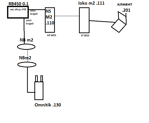

fhntv_smart Posted June 6, 2013 Posted June 6, 2013 Итак. Есть роутер Rb450G (5.25) с айпи 192.168.0.1 (0.1 далее). К нему подключены NBm2 NSm2 и RB411 К NSm2 подключен клиент с LokoM2. Пинги с клиента на 0.1 пропадают. Причем адрес по DHCP он всегда получает. Проверено два разных компьютера. Иногда пинги проходят. Один раз после перезагрузки Rb450G инет появился минуты на три... потом пропал. Вторая перезагрузка счастья не принесла. Меняю мак на сетевушке клиента мак адрес. По DHCP адрес получаю. новый. Но, пинги все равно не идут. Но, пинги идут на 192.168.0.111 (своя лока), 110 (нанос) и даже на 130 (омнитик, подключенный через мост к другому порту RB450) Т. е. rb450 через бридж пакеты пропускает. А сам отбрасывает. Ставлю у клиента основной шлюз 192.168.0.130 0.1 начинает отвечать... потом перестает. Потом начинает. Непонятно. Пинги с rb450 на 110 идут всегда, на 111 идут всегда. пинги с клиента идут на 110 всегда, на 111 идут всегда. пинги с rb450 на клиента и обратно не идут. DHCP клиент получает всегда. Всего в сети 30 клиентов. На этом наносе 4. Проблемы только у одного. Конфиг RB450 писан с нуля. Там HTB шейпер, нат, дхцп. Вставить ник Quote

fhntv_smart Posted June 10, 2013 Author Posted June 10, 2013 Опять экспериментировал. Ничего из вышеперечисленного не помогает. Разработал алгоритм. Ставлю айпи статикой, основной шлюз на 130. Через инет поднимаю PPPtP на рб450 захожу на него win-boxom и в момент логона пинги от 192.168.0.1 начинают возвращаться. Далее, разрываю PPPtP, пинги идут. Меняю основной шлюз, пинги идут. Вынимаю-вставляю эзернет, пинги пропадают. Я думаю проблема с ARP, только не уверен где. Делал запись ARP в тике статической, ничего не менялось. Я в печали. Вставить ник Quote

sergios50 Posted June 12, 2013 Posted June 12, 2013 распиши свою схему по ип, и где статика а где динамика,попробуем вместе проанализировать Вставить ник Quote
fhntv_smart Posted June 13, 2013 Author Posted June 13, 2013 Нигде случайно арп-прокси не включено? Включено. Уже почти год. Отключать пробовал. Ни как не влияло. Проблема началась две недели назад. За это время из изменений, только добавился один клиентский SXT. распиши свою схему по ип, и где статика а где динамика,попробуем вместе проанализировать Практически везде динамика (кроме пары тиков), все адреса добавлены в static-leases в DHCP на 192.168.0.1 Есть RB450G c адресом 192,168,0,1 в него включены 1. NS m2 192.168.0.110 AP-wds 2. rb411AH+r52n-m 192.168.0.140 ap-bridge. Все клиенты wds. 3. NB m2 192.168.0.170 AP-WDS Я поменял m2 локо на SXT, пересел с базы ns на базу rb411 попал в другой порт на RB450 Ситуация чуть изменилась. Если раньше пинги появлялись как только я заходил через винбокс через PPPтР через интернет, то теперь они не появлялись. После того как я заходил (Ip-ARP запись уже была), я запускал пинг на встречу с RB450. Там была пара ошибок (узел недоступен), а потом пинг начинал идти с двух сторон. Обновление интерфейса и все, пинг пропал. Вставить ник Quote

sergios50 Posted June 13, 2013 Posted June 13, 2013 (edited) Ставлю у клиента основной шлюз 192.168.0.130 0.1 начинает отвечать... потом перестает. Потом начинает. Вот тут должно быть поидеи 01 основным шлюзом ,и послушай меня, меня пропиши статический ип на компе, когда в сети 2 и более роутера, то с практики приходится устанавливать статический адрес на компах ,объяснений дать этому не могу ,думаю это связано с dhcp ,... и давай сначала ,какой ип тебе дает провайдер, затем бридж, потом роутер ,как я понял с вкл dhcp, и последний бридж ,все правильно? Edited June 13, 2013 by sergios50 Вставить ник Quote
