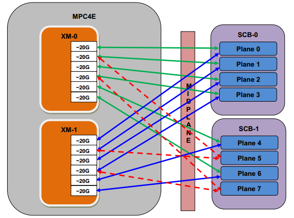

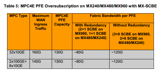

fomka31ru Posted June 11, 2013 Posted June 11, 2013 эта карта будет работать с переподпиской 4:3 это как вы так посчитали? на 480 новые SCBE в режиме 2:0 дают 320 GB на слот. Пусть даже чуть меньше, но все-равно не получается 4:3. Вставить ник Quote
mightyscv Posted June 11, 2013 Author Posted June 11, 2013 эта карта будет работать с переподпиской 4:3 Спасибо. это как вы так посчитали? на 480 новые SCBE в режиме 2:0 дают 320 GB на слот. Пусть даже чуть меньше, но все-равно не получается 4:3. SCBE даже в режиме 2:0 дают только 240Gb/s на слот. 6 активных плейнов, 2 резервных всегда. В режиме 1:1 там вообще всего 160Gb/s. Сам PFE способен прокачать только 260Gb/s, при максимальном трафике в 320Gb/s. Вставить ник Quote
fomka31ru Posted June 11, 2013 Posted June 11, 2013 (edited) 240 гиг (120 на каждый pfe) [/quot ... 120 гиг для 960 Edited June 11, 2013 by fomka31ru Вставить ник Quote
orlik Posted June 11, 2013 Posted June 11, 2013 240 гиг (120 на каждый pfe) не путайте с mx960 это первое. во вторых 120 гиг не на pfe. на mx480 - 24 pfe. :) на 960 - 48 PFE. Juniper MX series в помощь а я и не путаю , я говорил про один слот, в котором стоит mpc4e в котором 2 pfe. Итого 240 гиг на слот Вставить ник Quote
fomka31ru Posted June 11, 2013 Posted June 11, 2013 240 гиг (120 на каждый pfe) не путайте с mx960 это первое. во вторых 120 гиг не на pfe. на mx480 - 24 pfe. :) на 960 - 48 PFE. Juniper MX series в помощь а я и не путаю , я говорил про один слот, в котором стоит mpc4e в котором 2 pfe. Итого 240 гиг на слот ok Вставить ник Quote
dmvy Posted June 11, 2013 Posted June 11, 2013 Для режима без блокировки есть команда, которая отключает каждый 4-ый порт и оставляет 24 порта linerate. На плате они будут оранжевым светодиодом помечены. Но все равно производительность впечатляет. Для своей конторы я бы взял плату на 16 портов. Нам пока хватит для бордера. Но там также честных десяток только 12. Вставить ник Quote
orlik Posted June 12, 2013 Posted June 12, 2013 Для режима без блокировки есть команда, которая отключает каждый 4-ый порт и оставляет 24 порта linerate. На плате они будут оранжевым светодиодом помечены. Но все равно производительность впечатляет. Для своей конторы я бы взял плату на 16 портов. Нам пока хватит для бордера. Но там также честных десяток только 12. что значит честных десяток ? эта карта вполне может работать в linerate, особенно если с SCBE Вставить ник Quote
dmvy Posted June 16, 2013 Posted June 16, 2013 Для режима без блокировки есть команда, которая отключает каждый 4-ый порт и оставляет 24 порта linerate. На плате они будут оранжевым светодиодом помечены. Но все равно производительность впечатляет. Для своей конторы я бы взял плату на 16 портов. Нам пока хватит для бордера. Но там также честных десяток только 12. что значит честных десяток ? эта карта вполне может работать в linerate, особенно если с SCBE Sbce даёт 120 гиг на слот. Sbce2 даёт 240. Обоих случаях переподписка 4:3 и для linerate четверть портов следует отключить. Вставить ник Quote
orlik Posted June 17, 2013 Posted June 17, 2013 вы не правильно рассуждаете, считать надо не сколько на слот , а сколько на PFE причем для каждой карты. SCBE для карты 16XGE 40 гиг на PFE даже с двумя SCBE. А вот с SCB всего 30гиг (если 3 SCB без резерва) и 20 гиг (если 2 SCB). P.S. там 4 PFE Вставить ник Quote
dmvy Posted June 17, 2013 Posted June 17, 2013 http://www.juniper.net/techpubs/en_US/junos10.1/information-products/topic-collections/config-guide-system-basics/topic-44094.html Supports up to 120 Gbps of full-duplex traffic.Supports an effective line rate of twelve 10-Gigabit Ethernet ports. If all sixteen 10-Gigabit Ethernet ports are used, the line card is oversubscribed in the ratio of 4:3. http://www.juniper.net/techpubs/en_US/junos10.1/information-products/topic-collections/config-guide-system-basics/topic-42875.html Ensuring guaranteed bandwidth by preventing oversubscription—The 16x10GE 3D MPC supports one 10-Gigabit Ethernet tunnel interface for each Packet Forwarding Engine. The effective line-rate bandwidth of the MPC is 12 ports because of an oversubscription ratio of 4:3. Therefore, configuring a tunnel interface might further result in the Packet Forwarding Engines being oversubscribed. To prevent such oversubscription and to ensure a guaranteed bandwidth, include the number-of-ports configuration statement to disable one or two ports per Packet Forwarding Engine. http://www.juniper.net/us/en/local/pdf/validation-reports/eantc-mx-marketing-report.pdf Tests Setup. The 16x10GbE line card supports 120 Gbit/s bidirectional (240 Gbit/s unidirectional) forwarding performance. The rest of the tests described in the report focused on the 16x10GbE line card and used 12 out of 16 ports operating at line rate. Figure 2 depicts the configuration used for the tests in the following sections. Вставить ник Quote
orlik Posted June 17, 2013 Posted June 17, 2013 Угу классно , только это все про SCB , я про это тоже писал , почитайте ... С SCBE все по другому :) Вставить ник Quote
visir Posted June 17, 2013 Posted June 17, 2013 Плюс трафик между портами одного PFE ходит минуя SCB. Вставить ник Quote
dmvy Posted June 18, 2013 Posted June 18, 2013 "извининте, был напуган" http://books.sysadmins.su/system/files/OReilly.Juniper.MX_.Series.2012.RETAIL.eBook-ELOHiM.pdf The new-generation Enhanced MX SCB is required to provide line-rate fabric bandwidth with full redundancy for high-density MPC line cards such as the MPC-3D-16x10GE-SFPP. Enhanced MX Switch Control Board The second-generation Enhanced MX Switch Control Board (SCBE) doubles perfor- mance from the previous MX SCB. The SBCE was designed to be used specifically with the new-generation MPC line cards to provide full line-rate performance and redun- dancy without a loss of bandwidth. Table 1-13. Second-generation SCBE bandwidth Model SCBs Switch Fabrics Fabric Planes Fabric Bandwidth Per Slot MX240 2 4 8 320 Gbps MX480 2 4 8 320 Gbps MX960 3 6 6 240 Gbps Вставить ник Quote
