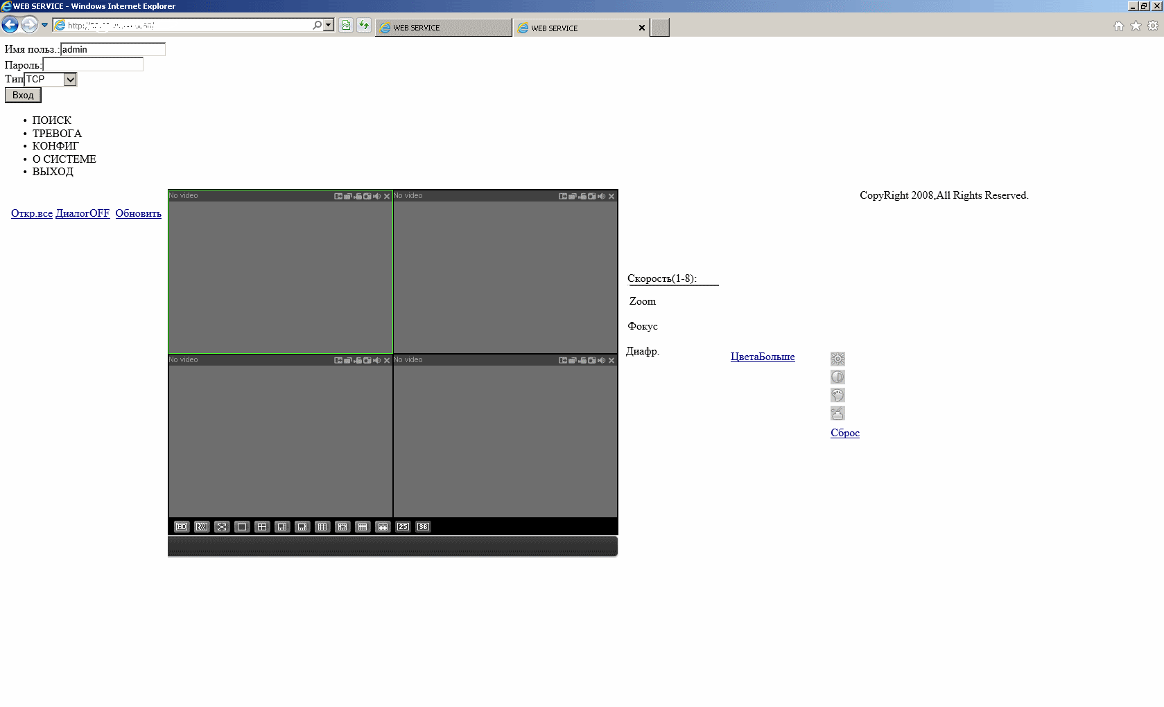

Xvost Posted September 25, 2013 Posted September 25, 2013 Доброго времени суток. Есть у нас регистратор SNR-dvr-d04as, показывает хорошо, но чему то плохо отображается web-интерфейс на том же коме смотрим другие регистраторы, абсолютно такие же, но морда у них нормально отображается Webrec control 2.1.7.35 netsdk 3.3.7.5465 playsdk 3.32.0.5442 Подскажите что можно сделать что-бы отображалось адекватно? Вставить ник Quote
frant Posted September 25, 2013 Posted September 25, 2013 скорее всего прошивки разные и у них разные плагины или элементы активХ, вот и получаете некрасивости)) запросите у ТП, может есть что новее Вставить ник Quote
stepan777 Posted September 26, 2013 Posted September 26, 2013 скорее всего прошивки разные и у них разные плагины или элементы активХ, вот и получаете некрасивости)) запросите у ТП, может есть что новее да, вероятнее всего проблема с ActiveX. Запустите страницу с веб мордой в режиме предствления совместимости. Попробуйте удалить папку webrec ( C:\Program Files\webrec) заново установить все надстройки Вставить ник Quote
