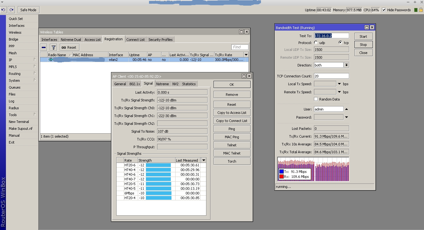

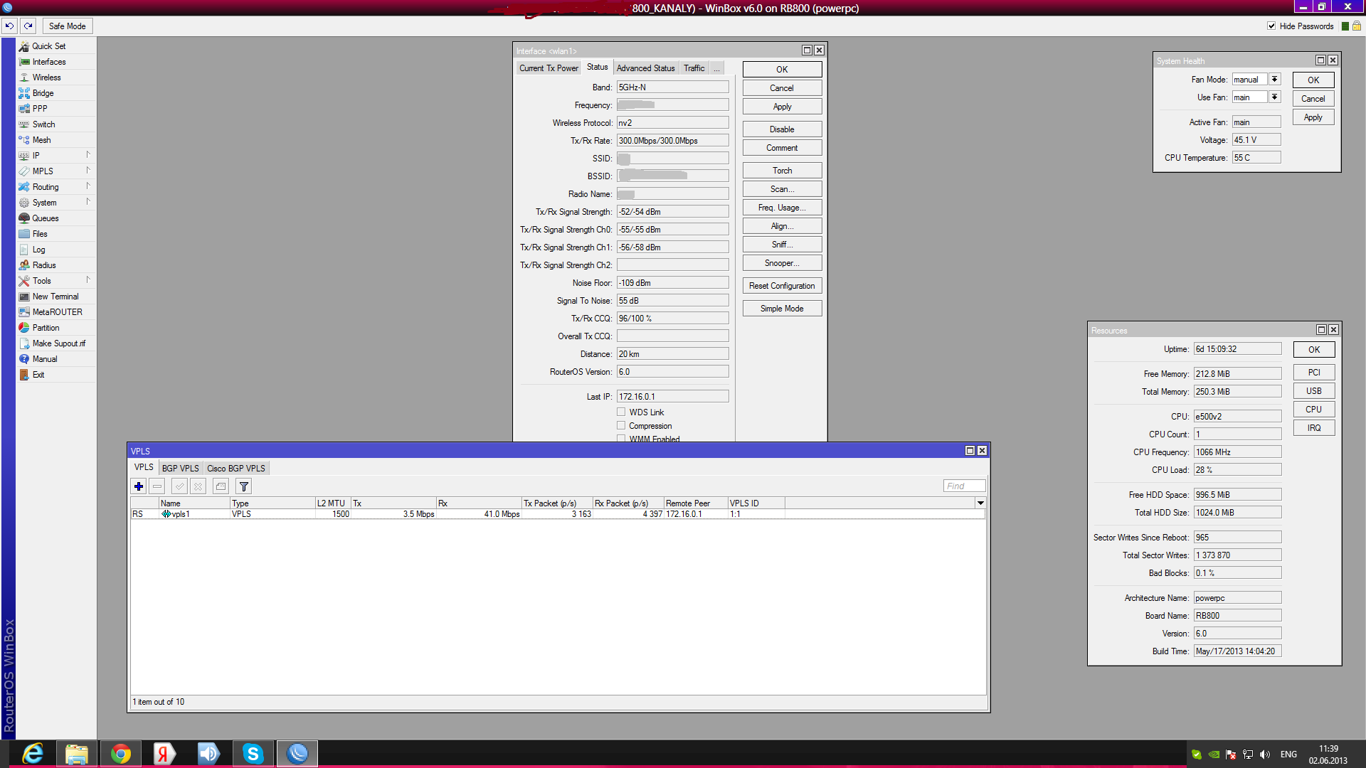

Я использую в радиоканале 20 км с Mikrotik RB-800 с другой стороны Mikrotik RB435 при трафике на 800-й (с него идет трафик на сервер) 100 Мб/с и 50 Мб/с от него акцентирую загрузка процессора 50-60%, в 435-го 80-90%, без MPLS в два-три раза меньше нагрузка на процессор, но падает "прокачка", если по Микротику могу подсказать, хотя принцип один и тот же везде. Есть вариант настройки MPLS точка-точка и есть точка-многоточка. Вот варианты настройки микротика которые я использую: Настройка MPLS в Mikrotik
В "живую" єто выглядит в приложеном файле, а в тесте во втором файле, реально отличаются показатели, у меня есть ассиметрия.
