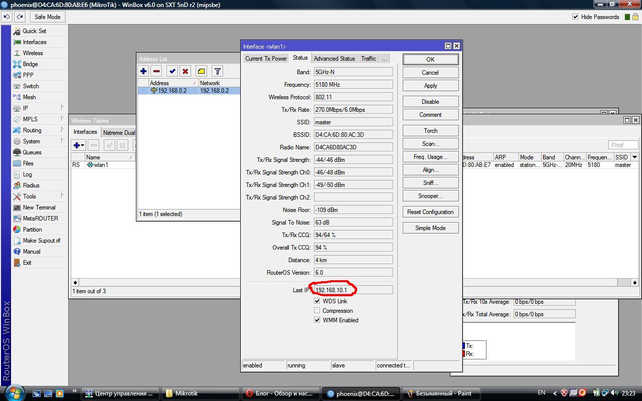

slider115 Posted May 30, 2013 Posted May 30, 2013 (edited) Добрый день. Скажу сразу что ничего сложнее по настройке как обычный роутер типа Dlink, TrendNet не настраивал. Имеется 2 шт Mikrotik SXT Lite5 (RBSXT-5nDr2), роутер TpLink, подключены по схеме: Провайдер кабель 100Mb --> TpLink --> SXT Lite5(1) --> SXT Lite5(2) далее в планах тоже роутер, но пока просто воткнул в ноут. Настраивал по схеме точка-точка и инструкции http://www.lanmart.ru/blogs/mikrotik-sextant-bridge, между собой подключались, но не в какую не получалось настроить первый микротик для выхода в инет. Выставил автоматическое получение ip на SXT(1) от роутера. Тогда стали пинговаться как локальные ip провайдера, так и внешние тот же ya.ru , но только с SXT 1. С SXT2 пингуется только SXT1. Все настройки делал по winbox и после линка sxt1-sxt2 по Winbox'у можно было зайти в любой из SXT, но после того как сделал автоматическое получение ip у SXT1 по winbox'у вижу оба SXT но не к одному не могу подключиться либо вечный коннект, либо ошибка. Теперь подключение доступно только по веб интерфейсу и то только к одному SXT2 к которому непосредственно подключен по кабелю. Написал сумбурно, уже 3 ночи не сплю в попытках настроить. Что я делаю не так? Или чего я не сделал? Прошу помощи. Edited May 30, 2013 by slider115 Вставить ник Quote

slider115 Posted May 31, 2013 Author Posted May 31, 2013 (edited) Сделал как написано в статье про RB751U. Теперь ситуация такая: Базовая станция SXT1 настроена как BRIDGE, NAT и DNS прописал, протокол 802.11 на SXT1 ip Bridge1 192.168.0.1 на SXT2 ip Bridge1 192.168.0.2 на SXT1 пингуются всё, как внешние так и локальные ip провайдера (напомню что SXT1 подключён не напрямую к провайдеру, а через роутер TpLink ) на SXT2 пингуется только SXT1 ip Bridge1 192.168.0.1. SXT2 подключил как Bridge WDS, но вот что странно что в окне статуса wlan внизу окна написан ip не SXT1(192.168.0.1), а почему то ip роутера TpLink 192.168.10.1(ip шлюза указанный в настройках SXT1). И наверно поэтой же причине не могу провести тест скорости. что посоветуете? Edited May 31, 2013 by slider115 Вставить ник Quote
Saab95 Posted May 31, 2013 Posted May 31, 2013 Вы не забыли первый сетевой порт убрать из бриджа? Вставить ник Quote
slider115 Posted June 3, 2013 Author Posted June 3, 2013 (edited) Всё разобрался, во многих инструкциях в т.ч. "Настройка беспроводного моста Mikrotik SEXTANT Bridge для создания магистрального канала точка-точка." (от которой я и отталкивался) говорится что нужно присвоить ip интерфейсу ether1 и bridge1, так вот ether1 не нужно присваивать ip и если создавать клиент DHCP для автоматического получения настроек сети от провайдера, то в клиенте нужно указывать не ether1 а bridge1. На данный момент настроена сеть провайдер -- роутер TpLink -- 2 Mikrotik'а SXT lite 5 в режиме точка-точка -- роутер TpLink. Скорость между точками более 160Mbit, но не пойму почему реальная скорость до конечного пользователя по wi-fi держится не более 10Mbit. Осталось пару вопросов: 1. Мможно ли сохранить настройки Microtikов для последующего их восстановления? 2. Как выявить узкое место пропускной способности сети? Edited June 3, 2013 by slider115 Вставить ник Quote
slider115 Posted June 3, 2013 Author Posted June 3, 2013 Вы не забыли первый сетевой порт убрать из бриджа? Из bridge1 на вкладке port убрать ether1? Как будет правильнее как я сделал (постом выше) или убираем ether1, а дальше по какой инструкции настраивать? Вставить ник Quote
Saab95 Posted June 3, 2013 Posted June 3, 2013 Надо из бриджа убрать сетевой порт ether1, и на этот порт повесить настройки провайдера. В бридже остается wlan1 для работы по радио. На него вешается адрес 192.168.0.1/24 для раздачи инета внутри сети. 1. Мможно ли сохранить настройки Microtikов для последующего их восстановления? 2. Как выявить узкое место пропускной способности сети? 1. меню Files там кнопка Backup, полученный файл перетащите мышкой на рабочий стол. Обратно так же перетягиваете на устройство и жмете Rastore. Запустить прогой Btest (качается с микротика) скорость с компа до дальней точки, если там в порядке то это провайдер косячит. Ну и естественно не путайте мегабиты и мегабайты. Вставить ник Quote
slider115 Posted June 5, 2013 Author Posted June 5, 2013 (edited) 1. С базы убрал ether1(с этим и решилась проблема со скоростью, теперь ограничивает только порт на 100Mbit), а на втором sxt тоже убрал и на wlan1 указал ip 192.168.0.2/24, а на ether1 что прописывать (дальше же роутер идёт)? 2. Может не совсем сюда вопрос, но почему-то когда захожу к примру на яндекс сайт выдаёт "Ой, с вашего ip идёт подозрительный трафик для разблокировки введите свой номер телефона и т.д., подобное на mail.ru там пишет что ip заблокирован, так как возможно велась спам рассылка. Может, кто то несанкционированно подключился, но как проверить? Edited June 5, 2013 by slider115 Вставить ник Quote
