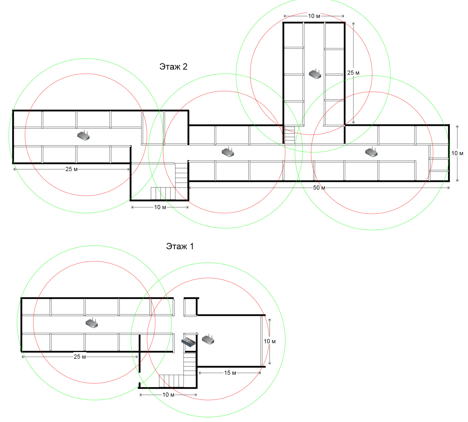

План помещения (кривой, примерный):
Схватил что валялось дома (Asus WL-500gP) и прошелся по этажам с тестером (как нарисовано на плане красным). Жирные стены практически непробиваются.
