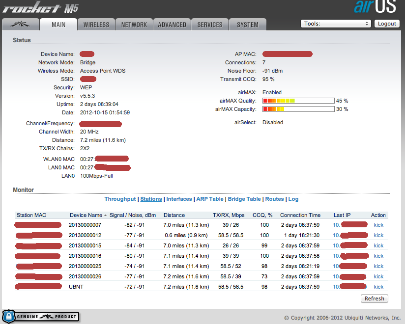

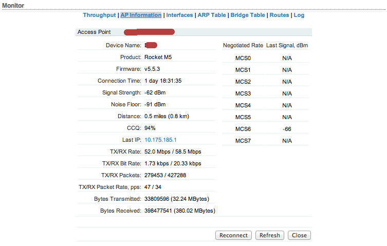

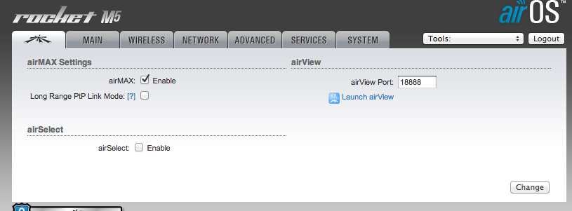

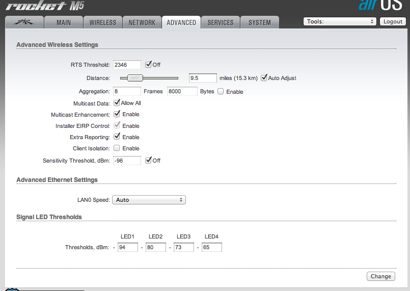

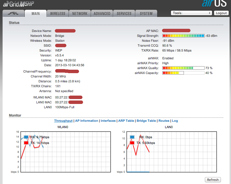

Итак суть проблемы очень низкая скорость помех нет !

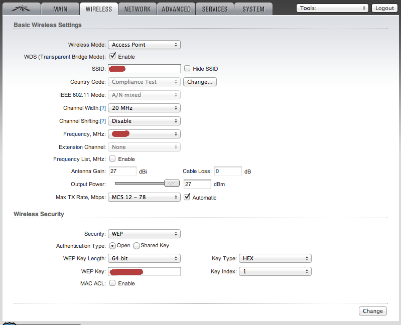

вот настройки базовой

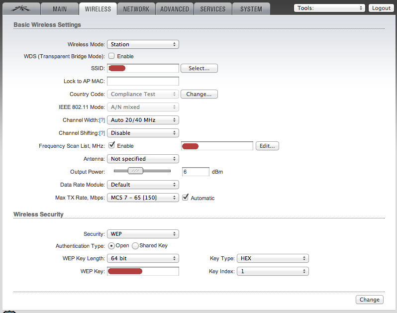

далее идут настройки клиента
но скорость вообще жжот
iperf
[ ID] Interval Transfer Bandwidth
[ 6] 0.0-10.0 sec 10.6 MBytes 8.90 Mbits/sec
блин что не тка куда копать ?

С такими сигналами это не удивительно. Добейтесь сигналов у всех клиентов не менее -75 дБм тогда возрастет и скорость.
зачем WEP? убнт умеет wpa2-psk аппаратно. почему wds включен на базе, а на клиенте выключен? 11 км - кмк чересчур дохрена для такого железа.
а клиенты с низким уровнем плохо влияют на всех остальных. можете сбросить 1,3 и 4 - и замерить ещё раз - результаты наверняка вас удивят.
Edited by dima.astana.network.kz
какую базу тогда посоветуйте ?
я так поимаю wpa2-psk аппаратно куда лучше ?
блин как бароться с такими клиентами тогда отключать чтоль их ?
АСК на базе по дальнеу клиенту + запас, сигналы сводить так, чтоб разброс был +-2дБ, ну и клиентские антенны настроить так, чтоб уровни были не хуже -75.
