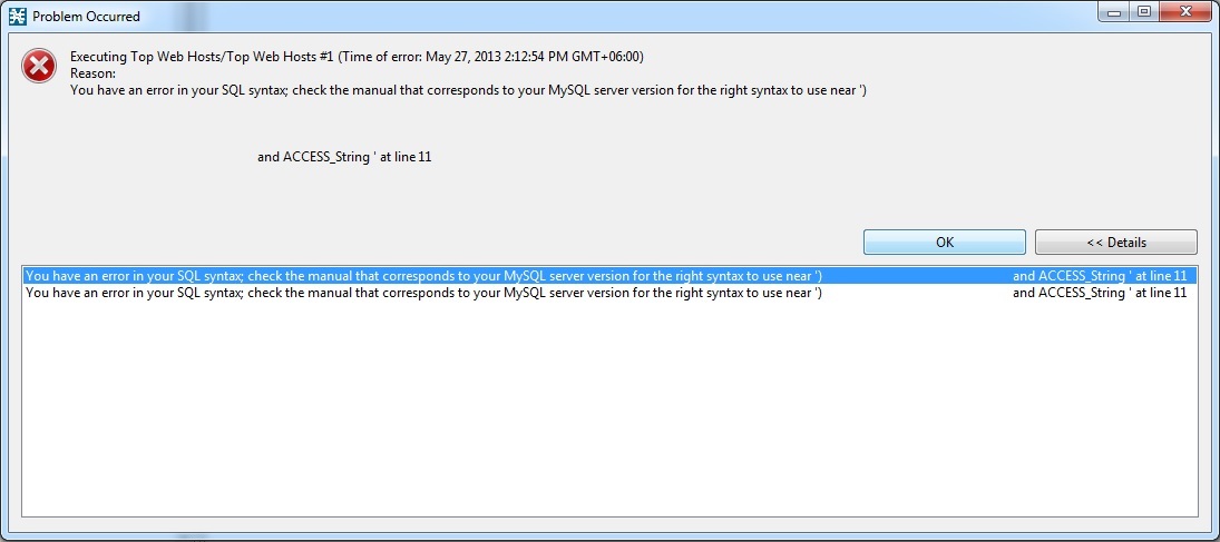

ip0502 Posted May 27, 2013 Posted May 27, 2013 (edited) Добрый день! Ребят помогите пожалуйста с SCE2020, первый раз в жизни с ней ковыряюсь, постоянно получаю ошибку с отчетом Top Web Hosts. Пробовал разные версии: SCE2020 - 3.8.5 + SCA BB Console 3.8.5 + SCMS CM - 3.8.5 SCE2020 - 3.8.5 + SCA BB Console 3.7.5 + SCMS CM - 3.8.5 SCE2020 - 3.8.5 + SCA BB Console 3.8.5 + SCMS CM - 3.7.2 SCE2020 - 3.8.5 + SCA BB Console 3.7.5 + SCMS CM - 3.7.2 результат один, см. картинку. Да и еще после различных переустановок, долго проходит процесс Initializing SCA BB Templates 3.8.5 или 3.7.5, все завить от того как версия консоли стоит. Какая еще инфа необходима справшивайте, все предоставлю. Edited May 27, 2013 by ip0502 Вставить ник Quote

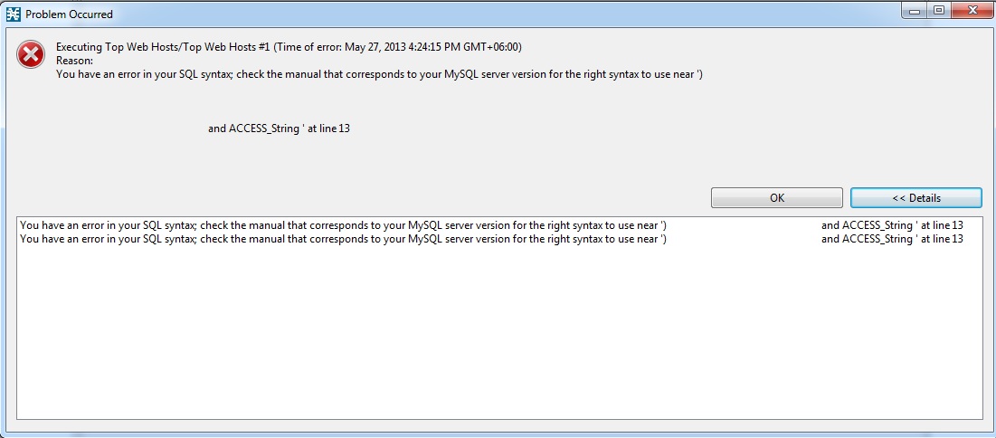

ip0502 Posted May 27, 2013 Author Posted May 27, 2013 (edited) Проделал, следующие операции: 1. Сделал Retrieve Service Configuration в консоле с SCE. 2. Остановил CM. 3. Удалил все таблицы из БД, кроме timezone. 4. Перезагрузил сервер. 5. Сделал Apply Service Configuration на SCE. 6. Пробую отчет - Top Web Hosts, получаю тоже самое, только жалуется теперь на 13-ю строку вместо 11, хотя ошибка и ее текст тот же самый. Edited May 27, 2013 by ip0502 Вставить ник Quote
