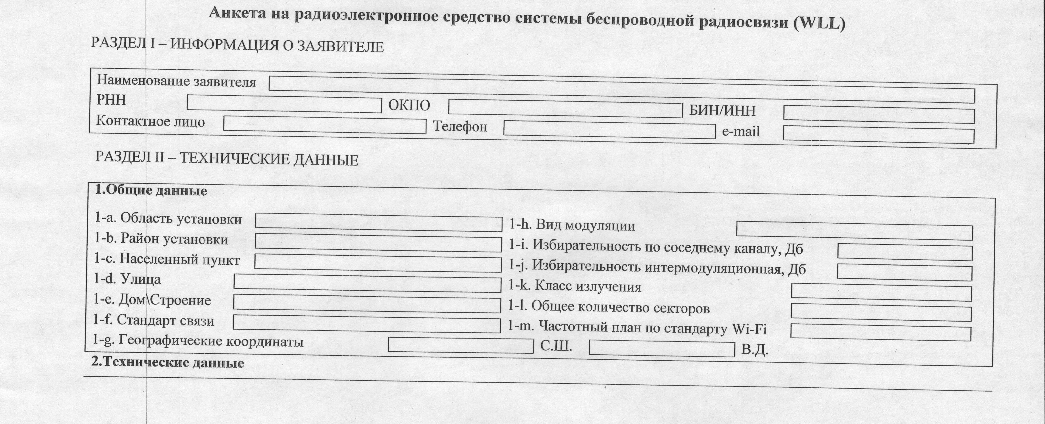

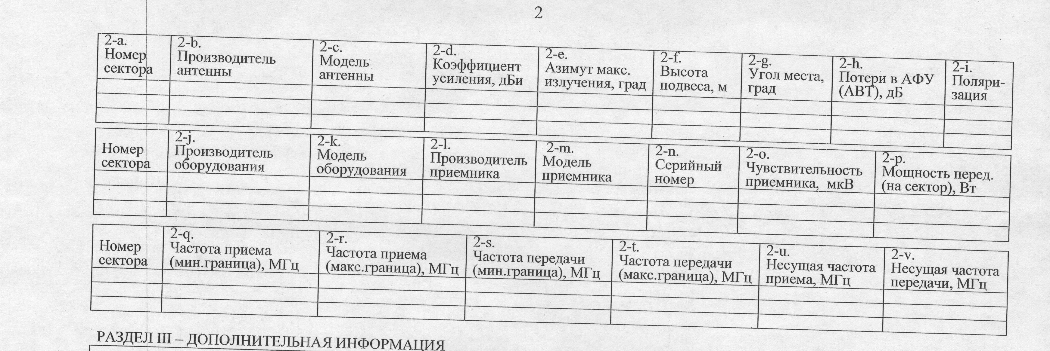

bombimbom Posted May 27, 2013 Posted May 27, 2013 Доброго времени суток всем участникам форума! Возникла необходимость получить разрешение на использование радио частотного спектра в компании страна Казахстан, проще говоря объеденить два офиса компании точка-точка оборудованием Ubiquiti Rocket M2 titanium с антенной Rocket Dish 2G24 на одной стороне, и аналогичным оборудованием на второй по стандарту 802.11 с шириной канала 20 Мгц на частоте 2,4 Ггц в дуплексном режиме я так понимаю симплекс только на радиовещание и телевидение. Дальность передачи примерно 25 км. Обратились в соответсвующую инстанцию, они дали формы под заполнение, но там много спецификаций в которых я теряюсь и не могу найти в технических описаниях к оборудованию нашел только вид модуляции- MCS7 MIMO а вот остальное никак: избирательность по соседнему каналу, избирательность интермодуляционная и т.д. Прикрепляю формы. И еще какую скорость максимум могу ожидать на этом оборудовании,на такое расстояние. Городок небольшой эфир не сильно зашумлен. Помогите пожалуйста разобраться, Спасибо! Вставить ник Quote

bombimbom Posted May 27, 2013 Author Posted May 27, 2013 (edited) С оборудованием танцы понятны спасибо за советы. Но основной вопрос так и не раскрыт, это заполнение анкеты а именно то что прикрепил, там пункты: 1)Вид модуляции, 2)Избирательность по соседнему каналу,Дб, 3)Избирательность интермодуляционная, Дб, 4)Класс излучения, 5)Общее количество секторов (для точка-точка) 6)частотный план по стандарту Wi-Fi, 7)Азимут макс излучения град. 8)Потери в АФУ (АВТ),Дб 9)ну и мощность передачи на сектор, ВТ Вот на эти вопросы не могу ответить так как нет их в документации к оборудовании что на сайте Ubiquiti и продавец не смог ничего сказать. Тут сможет ответить либо радио инженер знающий как что высчитывается либо тот кто уже получал разрешение и знает что куда вписывать. Сегодня звонил в инспекцию связи, там мне сказали что нет разницы 2.4 Ггц или 5 Ггц. Налоги и процедура оформления одна, так что лучше будем оформлять 5 Ггц. И все поля должны быть заполнены прочерки не приемлемы. Нужно это для оборудования Ubiquiti Rocket M5 в паре с Rocket Dish 5G34 P.S. препятствий нет на пути высоких, только лишь 2 этажные здания и кроны деревьев чуть низ сигнала цепляют а через 3.5 км. степь до базы. Соседей тоже нет это Офис отдельно стоящий не квартира в многоэтажке. Edited May 27, 2013 by bombimbom Вставить ник Quote

Alteron Posted May 28, 2013 Posted May 28, 2013 Тут вижу 3 ситуации: 1. В Казахстане требуется сертификат на оборудование, и данный сертификат у оборудования имеется. О параметрах железки нужно запрашивать производителя (всё равно сертификат прикладывать) 2. В Казахстане требуется сертификат на оборудование, но сертификата на оборудование нет. Что ни напишешь, всё равно официально эксплуатироваь не разрешат 3. В Казахстане сертификат на оборудование не требуется. В этом случае, писать можно что угодно, т.к. не требуется сертификат, и поэтому не требуется соответствие параметов каким-то нормам. В этом случае анкета носит информационно-формальный характер. Вставить ник Quote

bombimbom Posted June 1, 2013 Author Posted June 1, 2013 Тут вижу 3 ситуации: 1. В Казахстане требуется сертификат на оборудование, и данный сертификат у оборудования имеется. О параметрах железки нужно запрашивать производителя (всё равно сертификат прикладывать) 2. В Казахстане требуется сертификат на оборудование, но сертификата на оборудование нет. Что ни напишешь, всё равно официально эксплуатироваь не разрешат 3. В Казахстане сертификат на оборудование не требуется. В этом случае, писать можно что угодно, т.к. не требуется сертификат, и поэтому не требуется соответствие параметов каким-то нормам. В этом случае анкета носит информационно-формальный характер. Написал в службу поддержки Ubiquiti как в представительство в России так и в их центр в США ответа нет. На нескольких форумах задавал этот вопрос, видимо никто официально не регистрировал это оборудование. Так как в радио технике новичек, хотелось бы знать примерные данные на этих параметрах (списать с похожего оборудования TP-Link, Mikrotik и т.д. ) что бы совсем пальцем в небо не тыкать, к примеру наш провайдер использует оборудование Alvarion но это WiMax и последняя миля думаю от них данные не подойдут. Может кто вообще что нибудь регистрировал? поделитесь информацией. Вставить ник Quote
