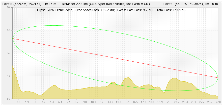

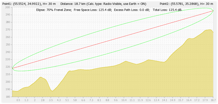

puza Posted May 26, 2013 Posted May 26, 2013 (edited) Вопрос главный - какова вероятность положительного результата при построении данного линка при следующих вводных: 1.Картинка прилагается... 2.По точкам: низкая - это крыша 12 этажного дома в городке, высокая точка - мачта 30 метров в лесу. Теоретически должна быть прямая видимость (либо на непродолжительном участке будет лупить по верхушкам деревьев) 3. 2,4 или 5 ггц ??? И какое оборудование в частности посоветуете? 4. Способы и приспособы для юстировки антенны на мачте??? Всю башку сломал выдумывая поворотные устройства от камер наблюдения и т.д. На мачту ессно не залезть, снизу не покрутить (вариант со скользящими ярусами растяжек не проканает - 5 ярусов растяжек так ее к земле плющить будут, что такое трение не преодолеть) Так что прошу помощи практическими советами - может кто решал такие вопросы.... Очень сильно беспокоит наличие верхушек деревьв по трассе. Edited May 26, 2013 by puza Вставить ник Quote

puza Posted May 27, 2013 Author Posted May 27, 2013 Спасибо за ответы на мои вопросы, в принципе мне было нужно подтверждение правильности хода моих мыслей, но вот поподробней хотел бы поговорить про отрезок леса (верхушек) около высокой точки на рисунке. Высота деревьев примерно 25 - 28 метров -мачта почти вплотную будет, т.е. ближайшие 100 - 150 метров светить придется через крону - заработает ли????? По поводу люльки не подогнать ее никак к мачте - грунты не держат - там скайлифт нужен на 30 метров то, а вес у него еще тот, так что видимо мутить с актуаторами придется... Вставить ник Quote
