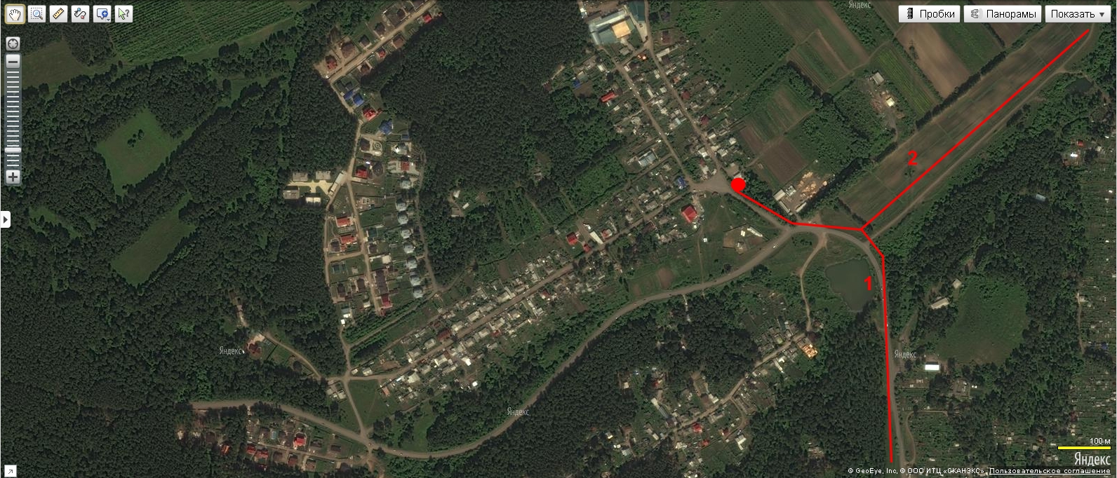

Друзья! Прошу подсказать и немного помочь в выборе топологии и технологии сети, при организации провайдера.
1. Район находится в 4-х км от крупного города, по причине не понятной по-крайней мере мне, другие "игроки" рынка, туда не идут.
2. Есть возможность подать магистраль 2-я путями (на картинке в аттаче, обозначены): предпочтительнее магистраль 1, по причине не далекого стыка от крупного провайдера. Кружком на картинке обозначено место узла связи.
3. Сектор состоит из частных домов и домов типа таун-хаус. По улицам стоят электрические столбы, деревянной конструкции. Домохозяйств ~ 100 с учетом таун-хаусов.
4. Технологию вижу либо PON либо Wi-Fi. Но по Wi-Fi не подать КТВ нормального на сколько я знаю, люди заинтересованы в хорошем телевидении.
5. На реализацию проекта выделено не так много денег, поэтому по возможности подскажите по поводу цен и оборудования.
6. Получение лицензий, сдача узла, сдача сети потом, или все такие стоит задуматься сразу же со строительством?
7. Хочется услышать дельные советы по документам (какие и сколько).
В дальнейшем район будет застраиваться и развиваться. В течении 3-5 лет.
Есть моменты которые не плохо знаю и понимаю, а есть в которых плаваю и не знаю. Увы так бывает.
Заранее всем откликнувшимся большая благодарность!

Магистраль. Если смотреть по карте, то 1 путь это по столбам электросетей (т.е. кабель в любом случае диэлектрический), столбы бетонные и деревянные. По 2 пути, это прокладка частично в грунте (1 км.), частично по столбам бетонным и деревянным.
