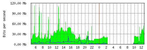

Барагоз Posted May 23, 2013 Posted May 23, 2013 Здравствуйте. При кратковременном отключении питания теряются куски графиков. Всех. Вроде всегда с одного и того же времени. Типа такого: На самом деле это около 09:35 было отключение на 3 минуты. С чем может быть связано? Вставить ник Quote
NiTr0 Posted May 23, 2013 Posted May 23, 2013 Дискретность сохранения на флэш может? Хотя разумнее графики по снмп снимать, если железок более чем одна... Вставить ник Quote
Барагоз Posted May 23, 2013 Author Posted May 23, 2013 Там HDD. Как раз с RB таких проблем не наблюдается, хоть завыключайся аварийно. А 5.х на РС все, какие у меня есть, вот так себя ведут. По СНМП графики снимаются централизованно, но для некоторых целей хочется быстро глянуть локально, а не в мониторинге нужный отчет выводить. Вставить ник Quote
viver Posted May 23, 2013 Posted May 23, 2013 У меня было такое, когда сервер с Микротиком перезагружался, и не успевал время синхронизировать. Не помню как починил, вроде везде (в первую очередь в БИОСе) время верное поставил. Вставить ник Quote
Барагоз Posted May 23, 2013 Author Posted May 23, 2013 (edited) В БИОСе проверю на следующем регламенте, ОК. А где еще? Сама ОС у меня везде автоматом с NTP получает, вручную часы не выставлял никогда. Edited May 23, 2013 by Барагоз Вставить ник Quote
