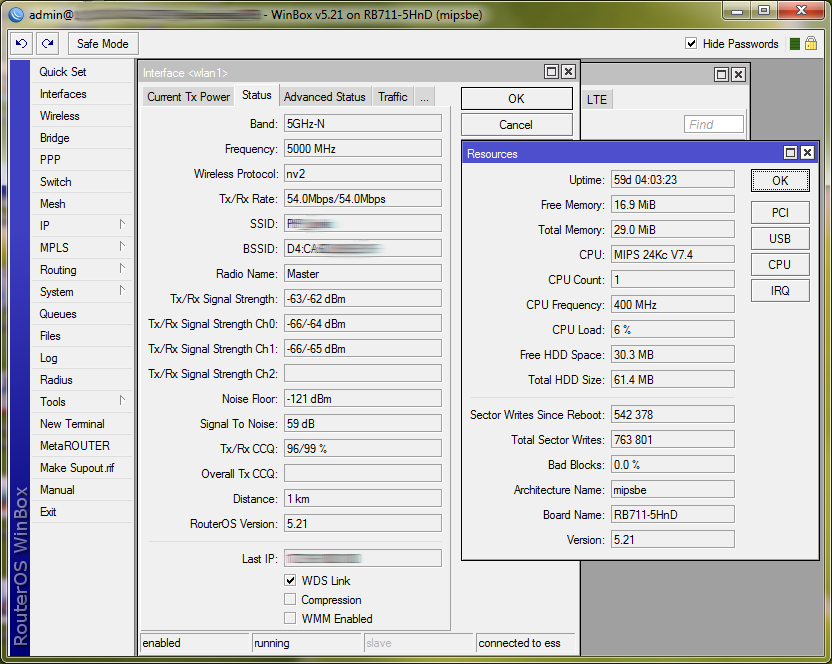

Работает 60 дней, сигналы ровненько без перекосов на уровне -65, мощность естественно уменьшена.
