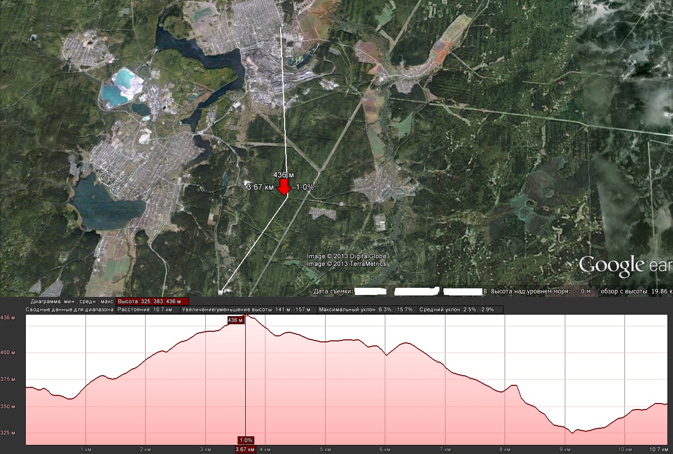

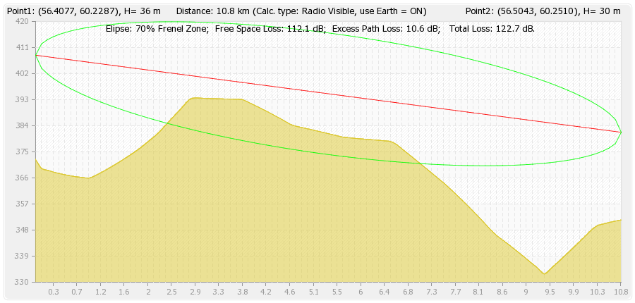

garikus Posted May 23, 2013 Posted May 23, 2013 (edited) Доброго времени суток имеется трасса(в приложении), требуется поднять линк, пробывали поднимать на NanoBridge m5 не выходит, точки не видят друг друга. Подскажите знающие люди, спасет ли положение использование NanoBridge M9? скорость нужна 5-8мб в 80% пути следования лес, достаточно густой, 20% над городом Edited May 23, 2013 by garikus Вставить ник Quote

p9160ff Posted May 23, 2013 Posted May 23, 2013 (edited) Ваша точка окружена холмами со всех сторон, вам только спутник поможет. http://rusat.com/tarify/ Edited May 23, 2013 by p9160ff Вставить ник Quote
Saab95 Posted May 23, 2013 Posted May 23, 2013 Ваша точка окружена холмами со всех сторон, вам только спутник поможет. http://rusat.com/tarify/ Почему же, в 180мгц можно попробовать, только если не заработает останется куча металлолома=) Если у вас нанобриджи еще висят, поставьте мощность на всю, дистанцию вручную, максимальные скорости поставьте самые низкие MCS-0 и попробуйте снова установить связь. Не забывайте про наклон по высоте и по горизонтали крутить очень медленно. Частоту установите например 5100 жестко (на клиенте только ее в сканлист введите). Вставить ник Quote
