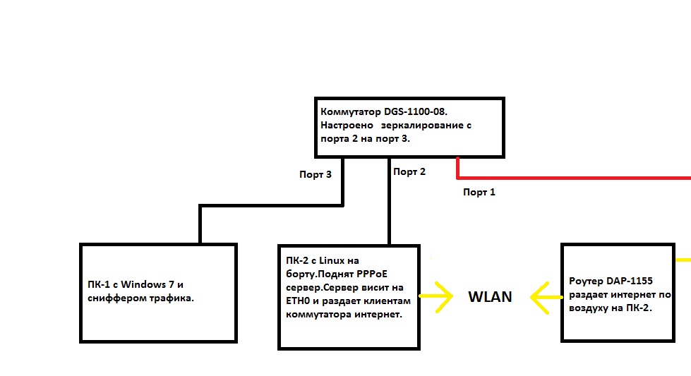

Diamont Posted May 21, 2013 Posted May 21, 2013 (edited) Схема на рисунке.Красная витая пара уходит на другой коммутатор, а к нему уже подключаются клиентские ПК в количестве 22 штук поэтому не стал указывать это на схеме. Вопрос в том, заработает ли мониторинг трафика на ПК-1 сразу или же ему придётся подключиться к РРРоЕ серверу (как клиенты) чтобы видеть их трафик? Edited May 21, 2013 by Diamont Вставить ник Quote

Ivan_83 Posted May 21, 2013 Posted May 21, 2013 Вопрос в том, заработает ли мониторинг трафика на ПК-1 сразу или же ему придётся подключиться к РРРоЕ серверу (как клиенты) чтобы видеть их трафик? Он будет видеть пппое траф, там зависит чем смотрите, внутренности не шифруются. Вставить ник Quote
Diamont Posted May 21, 2013 Author Posted May 21, 2013 Вопрос в том, заработает ли мониторинг трафика на ПК-1 сразу или же ему придётся подключиться к РРРоЕ серверу (как клиенты) чтобы видеть их трафик? Он будет видеть пппое траф, там зависит чем смотрите, внутренности не шифруются. Понял.Буду пробовать. Вставить ник Quote
Diamont Posted May 23, 2013 Author Posted May 23, 2013 Проверил схему-не работает.Если точнее, видит только тот трафик, который идёт в обход РРРоЕ.Например локальный трафик.А вот инетрнет, который через РРРоЕ-не видно.По какой причине-пока не ясно.... Вставить ник Quote
Ivan_83 Posted May 23, 2013 Posted May 23, 2013 На зеркалируемый порт (в винду) прилетает столько же трафика сколько и на сервер? Вставить ник Quote
