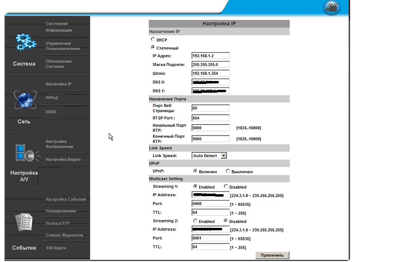

n0_name Posted May 20, 2013 Posted May 20, 2013 (edited) Прошу опознать камеру Edited May 20, 2013 by n0_name Вставить ник Quote
n0_name Posted May 20, 2013 Author Posted May 20, 2013 (edited) вот принтскрин Edited May 20, 2013 by n0_name Вставить ник Quote
SMSI Posted May 20, 2013 Posted May 20, 2013 Hunt, sarmat, j2000ip и т.д В чем вопрос -то? Вставить ник Quote
quickmoney Posted May 21, 2013 Posted May 21, 2013 (edited) видимо он хочет по интерфейсу програмной начинки камеры определить её модель, я правильно понимаю? только зачем Edited May 21, 2013 by quickmoney Вставить ник Quote
n0_name Posted May 21, 2013 Author Posted May 21, 2013 камеры 4 шт не подцепились к новому регистратору, по картинке не опознали, пришлось лезть, снимать. оказалась- ViDigi IPC-M95 нет onvif, придется менять Спасибо за участие Вставить ник Quote
SMSI Posted May 21, 2013 Posted May 21, 2013 (edited) Есть там ONVIF Прошивку обновите до VB1.0.36 Edited May 21, 2013 by SMSI Вставить ник Quote
SMSI Posted May 22, 2013 Posted May 22, 2013 https://www.dropbox.com/s/0skl91ogcfq8bfc/HOEM_BTYPE_VB1.0.36_20130409_184802.bin?v=0mcn Вставить ник Quote
n0_name Posted May 22, 2013 Author Posted May 22, 2013 в настоящий момент Версия Микрокода: V3.2.70_Y не прошивается не идет статус прошивки Вставить ник Quote
SMSI Posted May 22, 2013 Posted May 22, 2013 (edited) Стучитесь в ViDigi Камера у вас похоже http://www.hunt.com.tw/English/Products/IPsecurity/specifications/HLC19BM.html вот этой линейки Судя по букве Y на конце - куплена здесь: http://www.yudor.com.tw/admin/product/front/product_index.php Что там с прошивкой натворили - узнайте у ViDigi Edited May 22, 2013 by SMSI Вставить ник Quote
Saab95 Posted May 24, 2013 Posted May 24, 2013 Точно такие же картинки у корума, может от нее прошивка встанет. Вставить ник Quote
