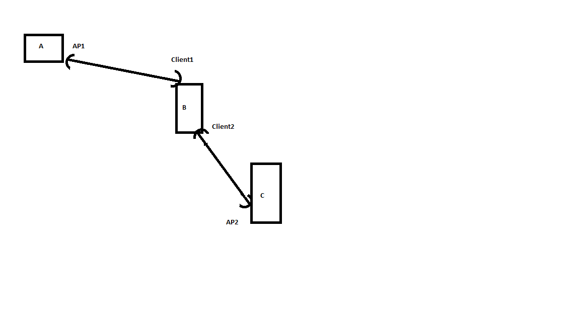

mik86 Posted May 19, 2013 Posted May 19, 2013 Всем привет. Объясните, пожалуйста, что может быть не так в этой схеме, если возникла такая проблема: Связь между точками идеальная, между AP1 и Client1 никаких проблем не возникает, а вот между AP2 и Client2 проблемы следующего рода: в здании A расположен сервер с AD, DHCP,DNS и ПК в здании C периодически перестают его пинговать(хотя со здания B пинги идут), соответственно падает инет и все сетевые ресурсы, но при этом другие сервера и шлюз пингуются. Если поменять точки местами, т.е. в здании B поставить AP2 а в здании С Client2, то ПК в здании C вообще не получают IP-ки. В чем может быть проблема? Вставить ник Quote

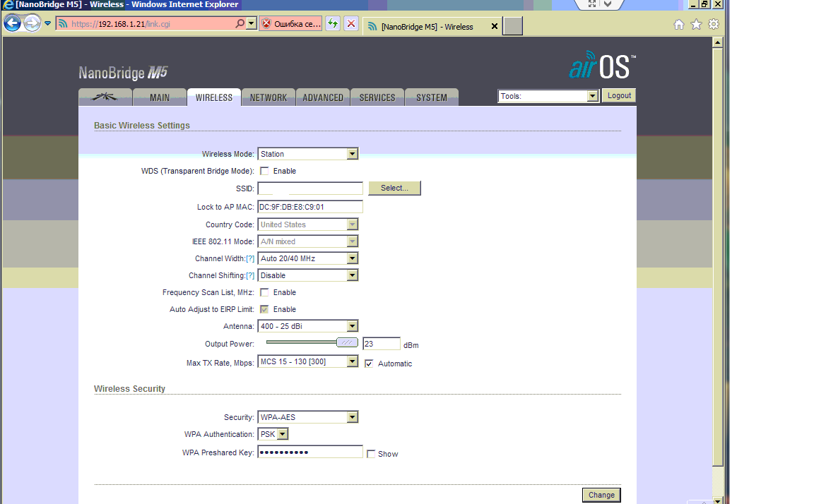

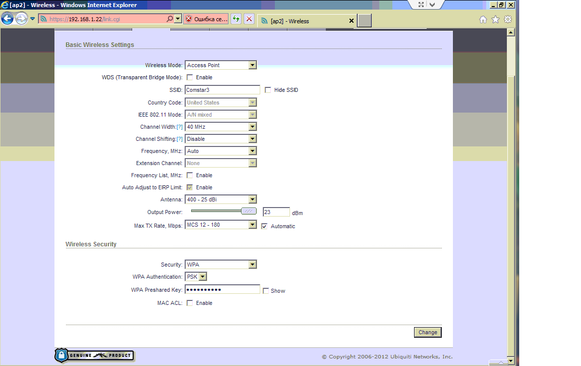

mik86 Posted May 20, 2013 Author Posted May 20, 2013 У всех настройки одинаковые как во вложении, только SSID и ключи разные Вставить ник Quote
pawel40 Posted May 20, 2013 Posted May 20, 2013 У всех настройки одинаковые как во вложении, только SSID и ключи разные Галочки WDS установите. Еще мощность на полную лучше не выкручивать. Вставить ник Quote
mik86 Posted May 20, 2013 Author Posted May 20, 2013 У всех настройки одинаковые как во вложении, только SSID и ключи разные Галочки WDS установите. Еще мощность на полную лучше не выкручивать. А что даст WDS? а на всех ли антенах нужно выставлять? Вставить ник Quote
SSD Posted May 20, 2013 Posted May 20, 2013 У всех настройки одинаковые как во вложении, только SSID и ключи разные Галочки WDS установите. Еще мощность на полную лучше не выкручивать. А что даст WDS? а на всех ли антенах нужно выставлять? На всех. WDS даст прозрачый канал. Вставить ник Quote
mik86 Posted May 21, 2013 Author Posted May 21, 2013 У всех настройки одинаковые как во вложении, только SSID и ключи разные Галочки WDS установите. Еще мощность на полную лучше не выкручивать. А что даст WDS? а на всех ли антенах нужно выставлять? На всех. WDS даст прозрачый канал. При включенном WDS скорость не падает? Вставить ник Quote
SSD Posted May 21, 2013 Posted May 21, 2013 При включенном WDS скорость не падает? Нет. Вставить ник Quote
Saab95 Posted May 21, 2013 Posted May 21, 2013 При включенном WDS скорость не падает? Наоборот увеличивается. Вставить ник Quote
mik86 Posted May 21, 2013 Author Posted May 21, 2013 Сегодня включил WDS, но вот что не понятно, прежде чем включить WDS, AP2 и Client2 поменяли местами и DHCP заработал!, но для уверенности включили WDS. Посмотрю пару дней как себя будут вести клиенты. Вставить ник Quote
