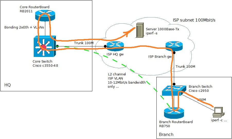

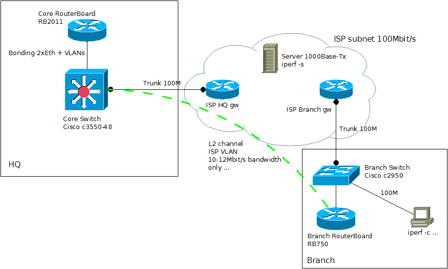

Здравствуйте, два удаленных офиса подключены к сети одного провайдера (100Мбит access). На поднятом ipip туннеле не поднимается скорость выше 10-15мбит (iperf). Схема во вложении.
Queue отключены, чтобы не грешить на ipip был организован L2 канал для теста, который терминируется на стороне HQ на Cisco c3550 и RB750 со стороны Branch, ситуация не изменилась, "тень пала" сразу на routerboard.
Может не вижу очевидного?
Цепочка движения пакета в тесте:
PC > Branch RB > L2 channel > Cisco c3550 SVI HQ > HQ RB > ISP HQ gw ... ISP LAN ... > Server iperf 1000Base-Tx
и обратно ...

А что вам мешает запустить тест скорости между микротиками напрямую?
Слезы наворачиваются:
[HQ-gw] > tool bandwidth-test user=<USER> password=<PASS> direction=both duration=10s protocol=tcp <IP Branch ipip if>
               status: done testing
             duration: 10s
           tx-current: 0bps
 tx-10-second-average: 0bps
     tx-total-average: 0bps
           rx-current: 0bps
 rx-10-second-average: 209.3kbps
     rx-total-average: 209.3kbps
          random-data: no
            direction: both
А по UDP пробовали? Если сами 2 микротика не могут прокачать на L2 канале, то где-то косяк. Если и по UDP будет такая же малая скорость - смотрите линию.
Для нормального теста надо зайти на одну железку через винбокс. Открыть окно с пингами и запустить их размером 1500 байт с интервалом 100мс, далее запустить тест по UDP в одну сторону и потом в другую, если косяк с каналом пинги поплывут. Если тест ничего не покажет, то найдите второй микротик в IP-Neighbors и сделайте там пинг по маку, если там тоже будут теряться пакеты при тесте - то смотрите сетевые порты, бывает скорость согласовывается не верно, попробуйте вручную. Например 10мбит на обоих железках, что бы получить 10мбит по тесту. Ошибки на портах можно на вкладках портов в винбоксе посмотреть.
