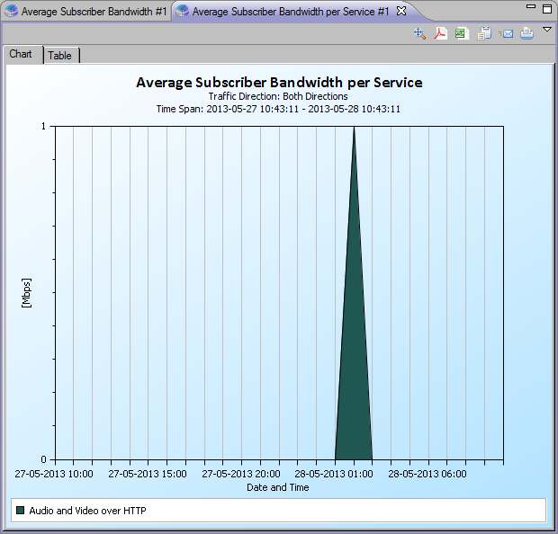

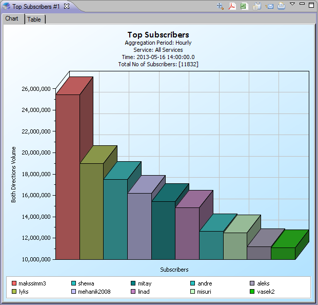

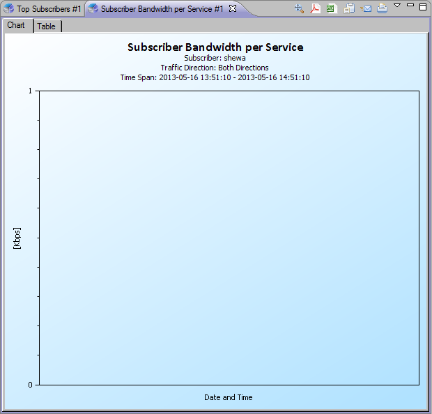

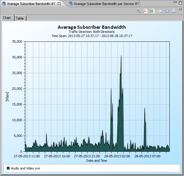

IVB Posted May 16, 2013 Posted May 16, 2013 Хотим для начала настроить сбор статистики. Установил и настроил SM, CM, БД. Версия ПО - 3.8.5. SM установлен под CentOS 6.4 x64 из архива rhl-64. CM установлен под тем же CentOS (естественно, на другой сервер) из архива unbundled. В качестве БД для CM используется MySQL (на том же сервере, что и CM) При помощи Usage Analysis Wisard из SCA BB настроил сбор данных с SCE. И не могу понять, что же у меня происходит. Пробую посмотреть отчет "Top Subscribers" - получаю симпатичный график (см.файл 01.png) Теперь по одному из сабскрайберов с этого графика хочу посмотреть Subscriber Bandwidth per Service - и получаю пустой график (см.файл 02.png) И такая же картина по всем отчетам - где-то данные есть, где-то данных нет. Закономерность я пока не понял. Т.е. либо не все данные собираются, либо не все данные показываются, либо я неправильно всем этим пользуюсь. Я могу привести все конфиги - но это только загромоздит пост. Лучше вы скажете, что нужно показать - я покажу. Кто-нибудь сможет мне помочь? Вставить ник Quote
snark Posted May 16, 2013 Posted May 16, 2013 по одному из сабскрайберов с этого графика хочу посмотреть Subscriber Bandwidth per Service - и получаю пустой график Чтобы это работало - надо галку поставить, см. пикчу: Вставить ник Quote
IVB Posted May 16, 2013 Author Posted May 16, 2013 по одному из сабскрайберов с этого графика хочу посмотреть Subscriber Bandwidth per Service - и получаю пустой график Чтобы это работало - надо галку поставить, см. пикчу: А как сделать так, чтобы эта галка стояла у всех сабскрайберов? Я ведь их не ручками добавляю. Вставить ник Quote
snark Posted May 16, 2013 Posted May 16, 2013 Subscriber CSV File Format used by the Cisco SCA BB Console for Import and Export of Subscriber Mappings The lines in a subscriber CSV files have the following fixed format of IPv4 only subscriber mappings: subscriber-id,domain,mappings,package-id,upstream Virtual Link id,downstream Virtual Link id,monitor ... The lines in a subscriber CSV files have the following fixed format of IPv4 only, IPv6 only, and dual-stack subscriber mappings: subscriber-id,domain,mappings,mappings_ipv6,package-id,upstream Virtual Link id,downstream Virtual Link id,monitor Ну или в SM вписать: [Domain.blah] property.monitor=1 Вставить ник Quote
IVB Posted May 17, 2013 Author Posted May 17, 2013 Ну или в SM вписать: [Domain.blah] property.monitor=1 Я правильно понимаю - это будет только на "новых" сабскрайберов действовать, а на тех, что уже есть в базе - не повлияет? И для того, чтобы это действовало на всех сабскрайберов - базу нужно почистить (чтобы все сабскрайберы добавились заново)? Вставить ник Quote
snark Posted May 17, 2013 Posted May 17, 2013 Разумеется только для новых, т.к. у старых этот параметр стоит равный нулю, но никто не мешает: - загрузить сабскриберов заново - это поменяет у них параметр; - написать наипростейший шелл скрипт который изменит параметры всех сабскриберов из ком. строки. Вставить ник Quote
IVB Posted May 17, 2013 Author Posted May 17, 2013 Разумеется только для новых, т.к. у старых этот параметр стоит равный нулю, но никто не мешает: - загрузить сабскриберов заново - это поменяет у них параметр; - написать наипростейший шелл скрипт который изменит параметры всех сабскриберов из ком. строки. У меня сабскрайберы "вычисляются" по аккаунтингу, поэтому мне проще задать параметр в конфиге и почистить базу сабскрайберов, чтобы она по новой наполнилась, уже с нужной опцией. Спасибо за подсказку! Вставить ник Quote

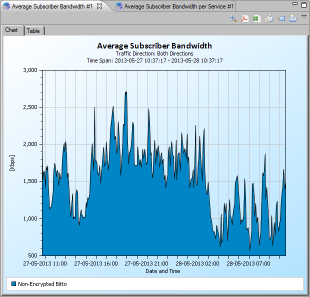

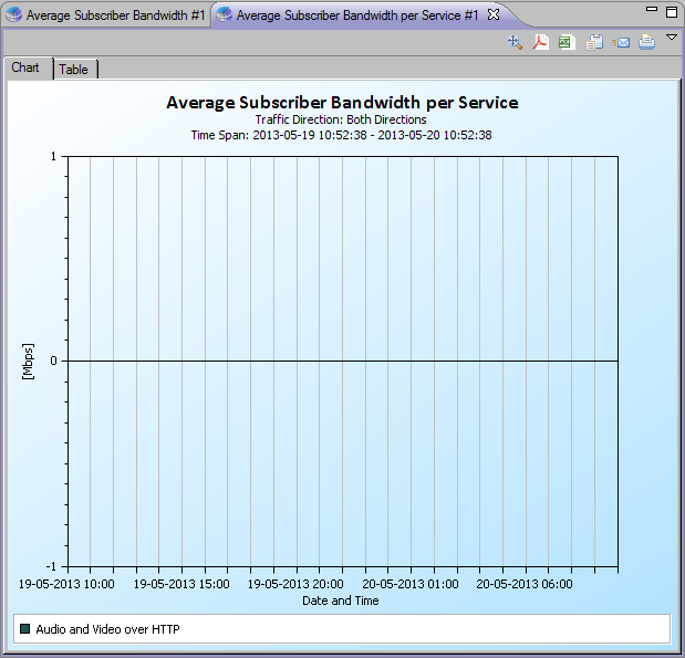

IVB Posted May 20, 2013 Author Posted May 20, 2013 По предыдущемей проблеме все работает - все обнаруженные сабскрайберы добавляются с нужной галочкой. Теперь нужна помощь в другом месте. Запускаю Average Subscriber Bandwidth, оставляю галочку только на одном типе трафика (чтобы цвета не угадывать) - вижу нормальный график (03.png) Хочу посмотреть Average Subscriber Bandwidth per Service, для чего в следующем отчете выбираю соответствующий сервис (Audio and Video over HTTP - тот же, который мы наблюдали на предыдущем графике). Должны, по идее, получить картинку, схожую с предыдущей. Но получаем пустой график (04.png) Видимо, где-то что-то еще прописать нужно. Вставить ник Quote
ThreeDHead Posted May 20, 2013 Posted May 20, 2013 Видимо, где-то что-то еще прописать нужно. Там с графиками, которым надо указывать временнОй интервал, вообще косяки какие-то. Сам так и не разобрался, не показывают. Вставить ник Quote
IVB Posted May 20, 2013 Author Posted May 20, 2013 Видимо, где-то что-то еще прописать нужно. Там с графиками, которым надо указывать временнОй интервал, вообще косяки какие-то. Сам так и не разобрался, не показывают. Так ведь в примере оба графика строятся по временнОму интервалу (последние 24 часа). 1-й - показывает, 2-й - нет. Вставить ник Quote
snark Posted May 20, 2013 Posted May 20, 2013 Галочки в настройках отправки RDR расставляли? Вставить ник Quote
IVB Posted May 20, 2013 Author Posted May 20, 2013 Галочки в настройках отправки RDR расставляли? Видимо, нет. Ткните пальцем в доку - где почитать про эти галки. Вставить ник Quote
snark Posted May 20, 2013 Posted May 20, 2013 Managing RDR Settings (на всякий случай дефолтные настройки). Вставить ник Quote

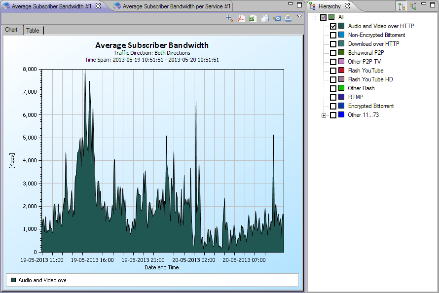

IVB Posted May 28, 2013 Author Posted May 28, 2013 Либо я что-то делаю неправильно, либо я неправильно понимаю смысл отчетов. Все типы RDR разрешены (даже те, которые, с моей точки зрения, никак не относятся к графикам, которы я хочу получить). Получаю график Average Subscriber Bandwidth (01.png) На полученном графике выбираю сначала Audio and Video over HTTP (02.png), затем Non-Encrypted Bittorrent (03.png) Затем пытаюсь получить Average Subscriber Bandwidth per Service - для Audio and Video over HTTP (04.png) и для Non-Encrypted Bittorrent (05.png). На 4-м и 5-м графиках я рассчитывал получить графики, близкие к 2-му и 3-му соответственно. Я же получаю непонятно что. Подскажите, пожалуйста - это правильные графики (тогда как их интерпретировать), или у меня кривые руки и я не могу нормально настроить SCE? Вставить ник Quote
