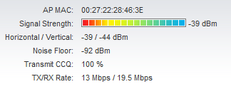

BETEPAH Posted May 16, 2013 Posted May 16, 2013 Всем привет. Ситуация такая, что на одной БС на базе Рокет М2, клиенты с разными расстояниями. До дальнего километра 1.5, а до ближайшего метров 100 и у него зашкаливает сигнал: Вопрос, можно ли как-то это дело загасить или не заморачиваться, учитывая, что в обе стороны CCQ около 98 - 100% ? Вставить ник Quote
SSD Posted May 16, 2013 Posted May 16, 2013 Всем привет. Ситуация такая, что на одной БС на базе Рокет М2, клиенты с разными расстояниями. До дальнего километра 1.5, а до ближайшего метров 100 и у него зашкаливает сигнал: Вопрос, можно ли как-то это дело загасить или не заморачиваться, учитывая, что в обе стороны CCQ около 98 - 100% ? Снижайте мощность. Сигнал -39 дБм это сверх меры. Вставить ник Quote
Saab95 Posted May 16, 2013 Posted May 16, 2013 Конечно, ставьте на базе 18, на клиентах так же 18, а на ближних уменьшайте, что бы принимаемый сигнал был на уровне -60..-65дбм. Вставить ник Quote
xabarov Posted May 16, 2013 Posted May 16, 2013 а на ближних уменьшайте, что бы принимаемый сигнал был на уровне -60..-65дбм. На таком расстоянии на самом минимуме будет около -40...-45. Вставить ник Quote
Saab95 Posted May 16, 2013 Posted May 16, 2013 а на ближних уменьшайте, что бы принимаемый сигнал был на уровне -60..-65дбм. На таком расстоянии на самом минимуме будет около -40...-45. Тогда надо антенну немного вверх задрать. Вставить ник Quote

BETEPAH Posted May 16, 2013 Author Posted May 16, 2013 И так стоит 20 дб и на самом дальнем -65 приём. Можно, конечно для одного ближнего отдельную БС поставить, но как-то не хочется огород из БС городить. Вставить ник Quote
Saab95 Posted May 16, 2013 Posted May 16, 2013 20дб мощность? уменьшайте до 14-16. Вставить ник Quote
rc7 Posted May 16, 2013 Posted May 16, 2013 Всем привет. Ситуация такая, что на одной БС на базе Рокет М2, клиенты с разными расстояниями. До дальнего километра 1.5, а до ближайшего метров 100 и у него зашкаливает сигнал: Вопрос, можно ли как-то это дело загасить или не заморачиваться, учитывая, что в обе стороны CCQ около 98 - 100% ? Не трогайте ничего. CCQ 100%, и это самое главное. Будете значительно уменьшать мощность далее - рискуете потерять в приёме на дальних клиентов, что приведёт к просадке airMAX Quality и airMAX Capacity, что в свою очередь уменьшит передающий трафик в максимуме с базы. Не слушайте дебильных советов. Вставить ник Quote
Alex-Pilot Posted May 16, 2013 Posted May 16, 2013 Всем привет. Ситуация такая, что на одной БС на базе Рокет М2, клиенты с разными расстояниями. До дальнего километра 1.5, а до ближайшего метров 100 и у него зашкаливает сигнал: Вопрос, можно ли как-то это дело загасить или не заморачиваться, учитывая, что в обе стороны CCQ около 98 - 100% ? Не трогайте ничего. CCQ 100%, и это самое главное. Будете значительно уменьшать мощность далее - рискуете потерять в приёме на дальних клиентов, что приведёт к просадке airMAX Quality и airMAX Capacity, что в свою очередь уменьшит передающий трафик в максимуме с базы. Не слушайте дебильных советов. Согласен ! Особенно не слушайте Сааба с его пресловутыми 18 дБм. У меня есть несколько далеких пролетов на Нанобридж М2, у одного 9 км, у второго вообще 12 км. На одном пролете стоит 19 дБм, на втором 21. Никаких проблем. Вставить ник Quote
NewUse Posted May 16, 2013 Posted May 16, 2013 Модуляции не максимальные, так что снижать, и смотреть по уровню приёма, до -60 опустится -- будет нормально. Вставить ник Quote
rc7 Posted May 16, 2013 Posted May 16, 2013 (edited) Модуляции не максимальные, так что снижать, и смотреть по уровню приёма, до -60 опустится -- будет нормально. Не факт... Есть подозрение что чел в 5 мгц канале работает, тогда всё так вроде. По крайней мере модуляции похожии как тут Edited May 16, 2013 by rc7 Вставить ник Quote
BETEPAH Posted May 17, 2013 Author Posted May 17, 2013 (edited) 10 мгц у меня везде значит оставлю как есть Edited May 17, 2013 by BETEPAH Вставить ник Quote
rc7 Posted May 17, 2013 Posted May 17, 2013 В таком случае модуляции плохие. Уменьшайте мощность до 16 дцб, и перейдите в 20 мгц. На приёме в таком случае будет - 50 -55, что уже приемлемо. Вставить ник Quote
BETEPAH Posted May 17, 2013 Author Posted May 17, 2013 (edited) Модуляции жёстко прибиты. Путём продолжительных экспериментов пришёл к выводу, что на 20 мгц и на максимальной модуляции на дальних клиентах всё работает намного хуже, чем на 10 мгц и прибитой низкой модуляции, особенно это проявляется, если клиент в небольшой тени или на пути растут деревья. Edited May 17, 2013 by BETEPAH Вставить ник Quote
NewUse Posted May 17, 2013 Posted May 17, 2013 Блин, Вам же сказали -- выведите уровни сигналов, хотяб до -50 от ВСЕХ клиентов, заодно и АСК подправьте, потом можно и с шириной и с модуляциями играться.... Вставить ник Quote
