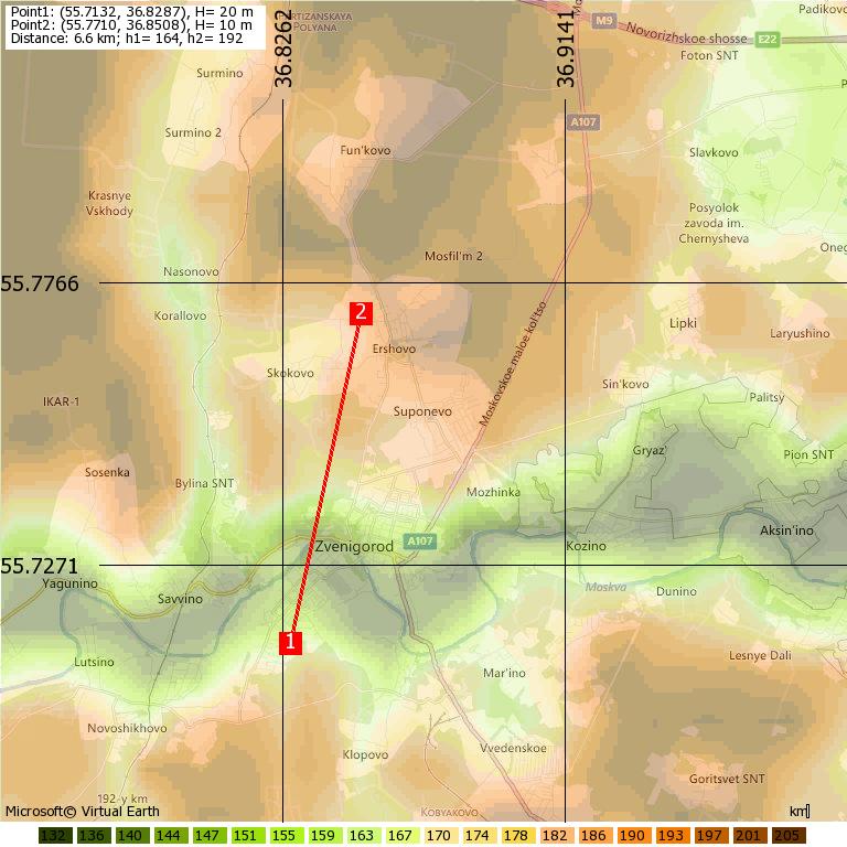

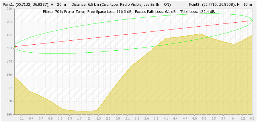

Появилась необходимость в радио мосте между домом и дачей (6.6 км)не прямая невидимость,возможно ли?
Во вложении, профиль трассы.

Где же она у вас не прямая? Нужно взять 2 самых мощных устройства на частоте 5ГГц и повесить повыше. Например антенны Jirous 29 и сзади прикрутить Mikrotik METAL 5SHPn.

Гридов будет более чем достаточно, если есть оптическая видимость -- то лучше М5, но оптическую видимость следует проверить.
