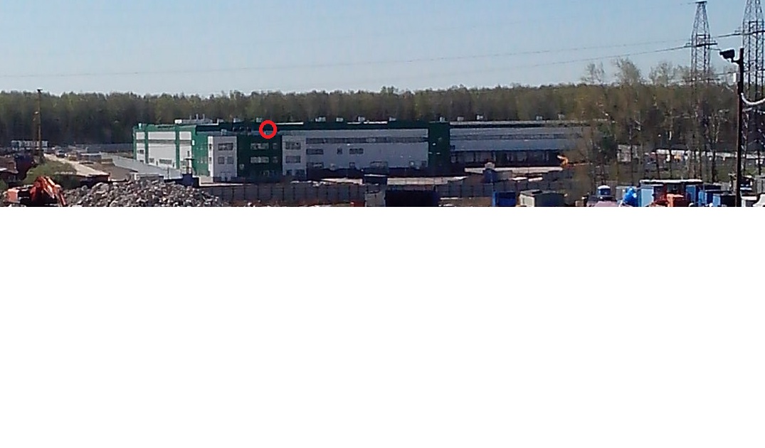

RouterBoard MikroTik SEXTANT 5HnD,на прямой видимости провода ЛЭП что ожидать?
На фото красным - место где будет стоять антенна, получается прям по середине свисающих проводов.
С каким качеством заработает, что ожидать и что делать - пытаться/не пытаться? Искать вариант исключительно на прямой видимости?

Заработает. Расстояние же маленькое. На расстоянии 1км требуется "дырка" между антеннами диаметром 1 метр, у вас как раз проходит под проводами.
на фотке только можно прикинуть как проходят 3 этажа проводов, а вообще 4 этажа.
Между точками свисают 4 этажа проводов двух ЛЭП - 16 проводов.
Что будет в случае если
1. в реальности луч будет рассечен одним из проводов посередине
2. в реальности луч будет рассечен одним из проводов не посередине
А т.к. ЛЭП разнесены то может получиться так, что луч может быть рассечен сначала проводом(ами) первой ЛЭП затем попасть на провода второй.
Тут радио, диапазон далёк от оптического, а излучение от когерентного, OFDM неплохо переваривает отражёнку, так что можно считать провода "прозрачными", тем более расстояние смехотворное.
