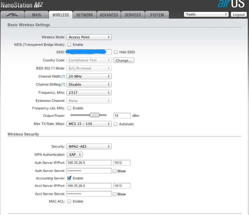

БС, вкладка wireless.

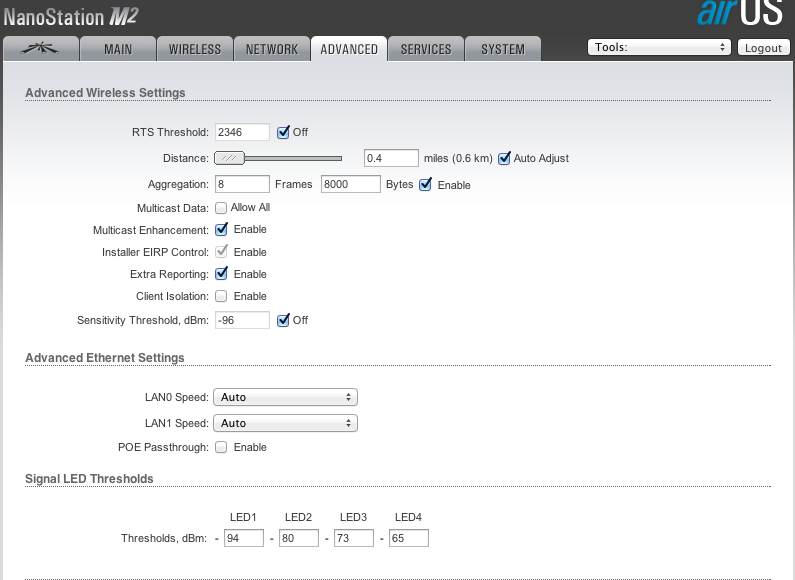

БС, вкладка advanced

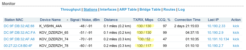

Прошу прощения, сумбур в голове с утра... Следует добавить, что TX по нулям вот в этом месте (в списке подключенных клиентов):
Актуального скрина пока нету, это демонстрация с другой точки, нормально работающей.

Вы меня неверно поняли. Трафик между точкой и БС не бегает, ТХ нулевой в списке подключенных абонентов на БС.
Я понимаю, о чем вы говорите - клиентский компьютер\роутер тут совсем ни при чем. Спасибо.
