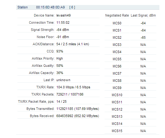

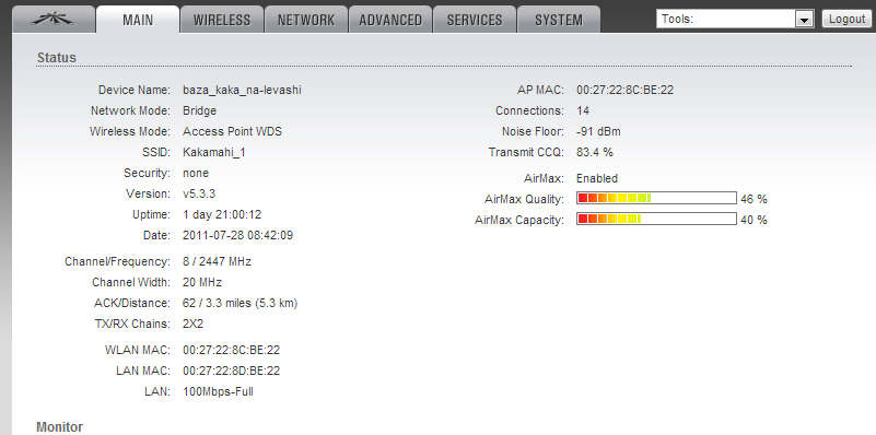

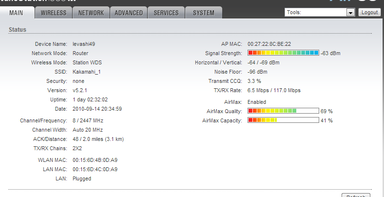

NewUse Posted May 9, 2013 Posted May 9, 2013 1)отключите капслок 2)скрин с абонента 3)скрин с базы Растояние (АСК) должно быть +30% к реальной дистанции. Вставить ник Quote

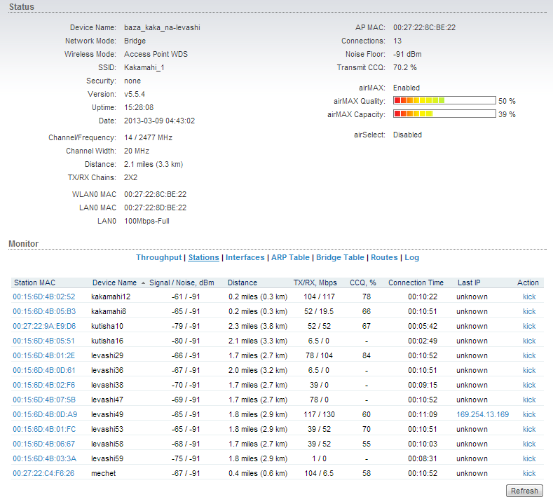

NewUse Posted May 15, 2013 Posted May 15, 2013 еще такая проблема обоненти каторие рядом в радиусе до одного км тоже много проблем по качеству связи tx и rx и ccq тоже падает очень низко чо делать тоже незнаю долго важусь с этой проблемой Про ЭирВью Ва уже писали про мощность -- тоже, а что Вы из этого сделали? Скрин с Базы: Мэин--стейшенс, где? Вставить ник Quote
xasanxadji Posted May 15, 2013 Author Posted May 15, 2013 ЭирВью не заработал не как мимо отключил чуть помогло мощность не убавил.эсли убавить то как бит с дальними клиентами наних оно влияет или как?. у клиента мощность убавил но разницу не заметил Вставить ник Quote
NewUse Posted May 16, 2013 Posted May 16, 2013 Вас же просили крин с подвкладкой Стейшенс, нафига нам Срупут..... Убавлять мощность надо, естественно на клиентах, а не на базе, а базу подсраивать по дальнему клиенту. Вставить ник Quote
Saab95 Posted May 18, 2013 Posted May 18, 2013 Ужас...))) Это не ужас, это реалии работы УБНТ. Полюбому там наносы или локо стоят на 2-4 километра. Тут без полной ревизии сети уже не обойтись. Вставить ник Quote
rc7 Posted May 18, 2013 Posted May 18, 2013 (edited) Тоже есть и локи, и наносы. Но нет же такого... Edited May 18, 2013 by rc7 Вставить ник Quote
xasanxadji Posted May 18, 2013 Author Posted May 18, 2013 и чо делать снять и викинуть и чо делать Вставить ник Quote
NewUse Posted May 18, 2013 Posted May 18, 2013 Для начала смените канал на 1, затем подеастройте антенны с уровнем менее -75, увиличивая мощность и напавляя на базу На всех клиетах установите АСК вручную, прибавляя к реальной дистанции 30%, на базе -- дистанция+30% до дальнего клиента. На клиентах с уровнем сигнала более -62 уменьшайте мощность до -65. Желательно так настроить клиентов, чтоб уровни сигнала от всех клиентов на базе были -65+-2. Вставить ник Quote
Saab95 Posted May 18, 2013 Posted May 18, 2013 Желательно так настроить клиентов, чтоб уровни сигнала от всех клиентов на базе были -65+-2. Только это не значит что надо бегунком мощности выравнивать в большую сторону. А то многие понаставят наносов с бегунком на 27дб, а потом удивляются что ничего не работает при отличных сигналах. Вставить ник Quote
NewUse Posted May 18, 2013 Posted May 18, 2013 Только это не значит что надо бегунком мощности выравнивать в большую сторону. Пофигу как. А то многие понаставят наносов с бегунком на 27дб, а потом удивляются что ничего не работает при отличных сигналах. Если неиспользовать левые каналы, отличные от рекоендованых по ieee802.11i (Если не ошибаюсь) --1,6 и 11 то эта проблемой не будет являться, по крайней мере, она не будет столь актуальна. Главное, мощость, при коректно аравленной антенне должна быть такой, чтоб на базе обеспечивался уровень приёма сигала=-65+-2дБм. Вставить ник Quote
