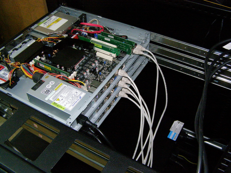

У меня ASUS 1U RS100-E6-PI2, - http://www.nix.ru/autocatalog/server_systems_asustek/ASUS_1U_RS100E6PI2_90SS5S001CEZ_LGA1156_i3420_DVDRW_2xGbLAN_4DDRIII_220W_96849.html - с процессором i3 и памятью DDR3 ECC (другая с этим процессором на ней не работает) и в ней модуль удаленного управления ASMB4-iKVM - http://www.nix.ru/autocatalog/server_systems_asustek/ASUS_ASMB4iKVM_92453.html - позволяет удаленно не только управлять питанием, но и даже операционку переустановить. Сетевуха вроде такая - http://www.nix.ru/autocatalog/networking_intel/Intel_E1G42ET_Gigabit_Adapter_Dual_PCIE_x4_1000Mbps_87764.html - точно не помню, там какие-то из них микротик не поддерживает, на сайте написано.
Управление питанием всей стойки осуществляет вот такая железка - http://www.lanmart.ru/proizvoditeli/lanmart/power-manage-system.html - потому что иногда требуется перезагружать сервера полностью, если ява зависнет на модуле удаленного управления.
Вот фото сервера без крышки 2-х летней давности, видно диск SSD, верхний сервер в то время работал с двумя простенькими гигабитными сетевушками, т.к. одна встроенная почему-то потерялась микротиком. В то время еще только только 5.1 появилась. В более новых версиях вроде 5.7 или 5.9 она заработала и опять все перешло на встроенную, в дальнейшем установили нормальные сетевухи. Даже в том виде каждый сервер нормально тянул по 300 мегабит сквозного трафика. С нормальными сетевухами пропускает порядка 700-800мбит с каждого, больше просто трафика нет.
Внизу бесперебойник держит эти сервера 8 часов, потребление каждого порядка 70 ватт.
