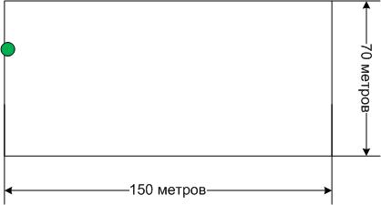

Добрый день.
Есть участок, который нужно покрыть WIFI с одной точки (Отмечена зелёным, высота ~20 метров). Хотя бы мегабит на 5-10 для одного клиента. Посоветуйте, какую модель точки фирмы Ubiquiti лучше поставить. Знаком только с некоторыми nanostation направленными.

Попробовали закрыть площадь точкой DWL-2700AP + ANT24-1500 (Лежали на складе). Хватило только до половины площади. Связано с огромным количеством 2.4GHz WiFi точек рядом в домах. (В чистом поле отработало на ура). Ищу альтернативные пути решения. Уже опасаюсь брать Nanostation M2 на 2.4GHz ввиду того, что проблема может повториться.
На многих пробовали. На некоторых получше но всё равно всё печально.
Возникла идея изменить угол наклона антенны. Там по вертикали 8 градусов зона покрытия. Есть мысль, что она высоко стоит (30 метров) и поэтому клиент не в поле зрения.
