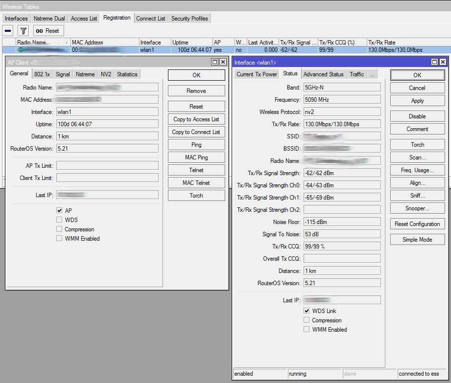

Saab95 Posted May 6, 2013 Posted May 6, 2013 Так я и говорю - это Mikrotik SXT Lite5, поставил и забыл, и тут вопрос даже не в том что у него цена низкая, а в том что стоит мощный процессор 750мгц, а у обычных SXT всего 400. Если хотите надежность можно поставить 2 канала в параллель, воткнуть в один коммутатор и настроить на микротиках RSTP - один канал автоматически отключится. В случае проблем на основном канале сразу подключится резерв, ну или вы сами руками кабеля переключите. Вот картинка, канал на SXT работает 100 дней без обрывов, предыдущее отключение было связано с отключением электричества, а до этого он еще полгода без обрывов работал, передает себе порядка 50-70мбит и никто не жалуется. Вставить ник Quote
zapes Posted May 6, 2013 Author Posted May 6, 2013 Судя по описанию (www.lanmart.ru/mikrotik-sxt-lite5.html) у Mikrotik SXT Lite5 процессор работает на частоте 600MHz, а не 750MHz. А ещё его нет в наличии :( Картинку посмотрел, в принципе - устраивает. А что скажете про Mikrotik SEXTANTG 5HPnD (www.lanmart.ru/mikrotik-sextantg-5hpnd.html)? Его, правда, тоже нет в наличии (я так понимаю, что это - новое устройство), но зато у него есть гигабитный сетевой порт. Вдруг на нём больше 100мбит удастся получить? Вставить ник Quote
