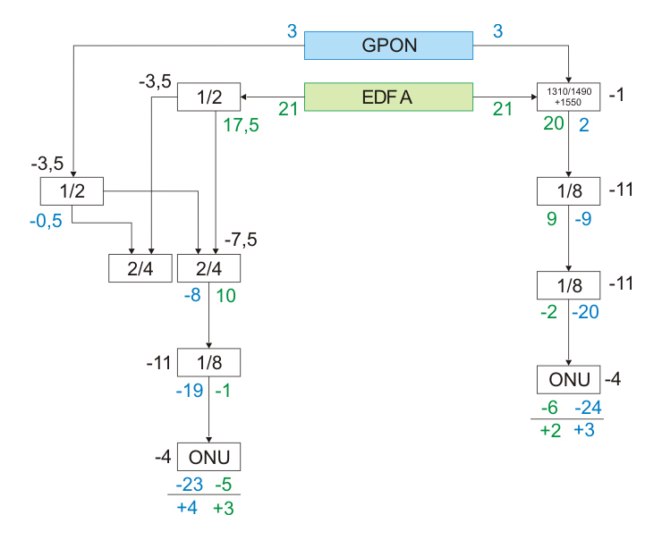

fivtin Posted May 6, 2013 Posted May 6, 2013 (edited) Приветствую уважаемых форумчан. Рассматриваем варианты подачи сигнала ктв в сеть pon. наверняка мы не первые у кого возникает вопрос как это сделать :) на рисунке представил свое видение решения этого вопроса. левая и правая части на рисунке это два варианта: - правая часть наиболее простая и вписывается в схему без лишнего геммороя, но возникает вопрос с мощностью вводимой в волокно - слышал что более 17 дБ вводить нельзя. - левая часть немного сложнее и требует дополнительного волокна для ктв, но удовлетворяет условию по 17 дБ и возможно использовать усилитель с двумя (и больше) выходами - просто убирается первый делитель. зеленым цветом обозначены уровни catv, синим - pon, черным - вносимые затухания. затухание на onu включает в себя возможные потери на разъемах и в линии, ниже подчеркнутого - получившийся резерв. просьба сильно не пинать :) также есть вариант просто сделать несколько активных узлов catv и подключать абонентов по коаксиалу (вариант намного проще и дешевле), но хотельсь бы узнать именно решение с подачей в pon-сеть. Edited May 6, 2013 by fivtin Вставить ник Quote
Vladimir-nag.ru Posted May 7, 2013 Posted May 7, 2013 (edited) Здравствуйте. Почему бы Вам в Вашей схеме, в правой ее части между сумматором и EDFA не поставить сплиттер 1х2 или 1х4? И незанятые волокна со сплиттера вывести на другие деревья PON? Таким образом, не видоизменяя текущую архитектуру сети, вам в начало каждого PON дерева нужно будет врезать по сумматору, в который будет подключено по волокну со сплиттера, идущего с EDFA. Красивая теоретическая картинка тут: http://www.mc240.ru/sites/default/files/solutions/2/PON_catv.png Edited May 7, 2013 by Vladimir-nag.ru Вставить ник Quote
fivtin Posted May 7, 2013 Author Posted May 7, 2013 в левой части рисунка так и сделано, правда целью было уменьшить мощность излучения в волокно. на приведенной вами схеме используется ну очень мощный передатчик (похоже децибел на 26-30), что поделенный сигнал еще и на каждую ветку пона сажается. если в волокно все таки можно подать 21 дБ то в принципе других вопросов и не возникает. Вставить ник Quote
Vladimir-nag.ru Posted May 8, 2013 Posted May 8, 2013 http://shop.nag.ru/catalog/00003.Televizionnoe-oborudovanie/04660.Aksessuary/04446.SNR-FLT-1550 - смотрим параметр "Допустимая мощность сигнала". Он равен 300мВт. Не составит труда перевести в Дбм: 300мВт = 24.77Дбм. Если взглянуть на левую половину схемы, то видятся 2 варианта: либо сплиттеры 2х4 расположены близко к станционной стороне. Но тогда при наличии стольких звеньев каскадирования теряются преимущества масштабирования сети (со станциии со сплиттеров 2х4 тянутся куча волокон до сплиттеров 1х8, вместо того, чтобы сплиттеры 2х4 разнести территориально от станции, что позволило бы сократить число прокладываемых волокон. Второй вариант: как раз вынести сплиттеры 2х4 подальше от станции. Но тогда на каждый из сплиттеров на всем расстоянии от станции придется тащить целых 2 волокна (от OLT и EDFA), что в общем-то нарушает философию PON, направленного на сокращение волокон. Кроме того, крайне не советую использовать для соединения 1550, 1310 и 1490 волн сплиттеры 2х4. Лучше будет сумматор. На сплиттерах конечно работает подобная схема кое-где. Минус в том, что "кое-где". Не совсем понятны цифры под ONT. Получается, Вы от приходящего на ONT сигнала отнимаете еще 4Дб затухания ONT? Почему так? Качественный CaTV сигнал определяется параметром входящей на ONT мощности (от +2 до -8 дб). В Вашем случае на ONT приходит -2 дб, что вполне обеспечивает запас. Или под этим затуханием понимается линейная часть сети? Вставить ник Quote
fivtin Posted May 8, 2013 Author Posted May 8, 2013 извиняюсь, что не точно отобразил на схеме кабели - около OLT стоит делитель на 2, а 2/4(или сумматор и 1/4) расположен уже в точке деления кабелей по улицам. получается от узла идут 3 волокна вместо 1, что конечно некрасиво, поэтому и возник вопрос о 17 дБ максимальной мощности в волокно, так как 17 дБ + чувствительность опт. приемника -5 дБ ( -8 на пределе, что нежелательно) дает в сумме 22 дБ бюджета, а в PON исходят из бюджета 27 дБ. как подать эти дополнительные 5 дБ? или я зря с этим заморачиваюсь? интересно как все таки это делают? 4 дБ на ONU это суммарные потери в линии. Вставить ник Quote
nasaua Posted May 30, 2013 Posted May 30, 2013 мы построили схему точно такую как у вас правая сторона. только 1550 подаем не 21 дБ а 13 дБ, дальше суматор (add-drop) и 1х8 + 1х8. лабораторные испитания прошли нормально на "4+","5" на следущей неделе заканчиваим строительство и будут первые абоны) Вставить ник Quote
Diman_xxxx Posted May 31, 2013 Posted May 31, 2013 мы построили схему точно такую как у вас правая сторона. только 1550 подаем не 21 дБ а 13 дБ, дальше суматор (add-drop) и 1х8 + 1х8. лабораторные испитания прошли нормально на "4+","5" на следущей неделе заканчиваим строительство и будут первые абоны) А какие у вас приемнки КТВ ? Вставить ник Quote
fivtin Posted May 31, 2013 Author Posted May 31, 2013 спасибо за ответ, nasaua передатчик с внешней модуляцией используете? при таком уровне на передатчике сколько получается на приемниках? делители я так понимаю вварены в линию? Вставить ник Quote
