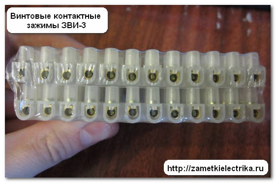

разрезал, веренее попал сверлом под гипсокартоном в витую пару, подтянуть чтоб скрутить неполучается ,,можно вот на этом соеденять?
Можно, только берите самые маленькие зажимчики, разрежьте их по 2 штуки и вставьте каждую пару. Если длина кабеля не большая то на 100мбит будет работать. Иначе делайте вставку из куска витухи, только особо короткую не нужно, можно и 10-20см вставить с запасом.
