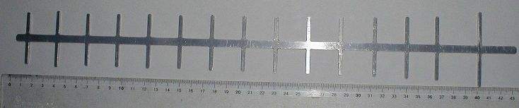

Старшой,
когда производили,
настраивал вот эту 16-элементные ягу : jaga_ful.jpg
Если добавить больше элементов то толку ноль ...
И так имела ~15dBi продавали как 14dBi
поскольку ~1dB терялся в гибком кабельке длиной 0.7м ...
