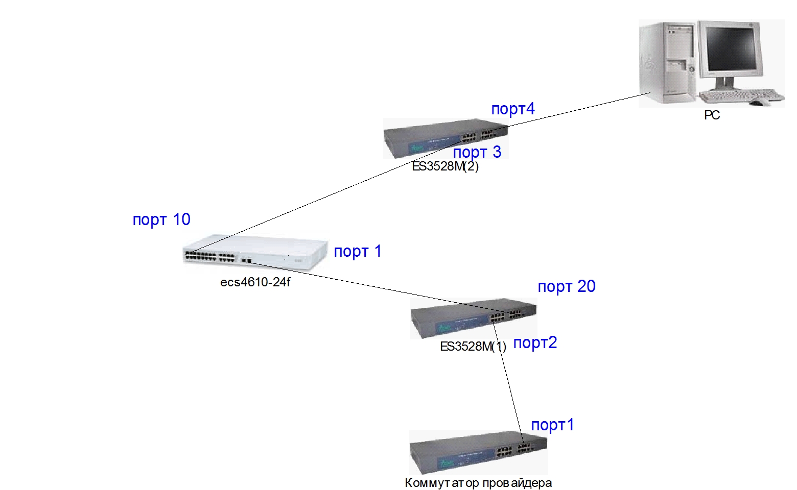

Ребят,посмотрите пожалуйста,верны ли настройки?
нужно прокинуть 95 влан от провайдера до порта 4 на коммутаторе.ES3528M(2) Предпологаю сделать вот такую настройку:
ES3528M(2)
Vty-0(config)#dot1q-tunnel system-tunnel-control
Vty-0(config)#vlan database
Vty-0(config-vlan)#vlan 1000 media ethernet state active
Vty-0(config)#interface ethernet 1/4
Vty-0(config-if)#switchport allowed vlan add 1000 untagged
Vty-0(config-if)#switchport native vlan 1000
Vty-0(config-if)#switchport dot1q-tunnel mode access
Vty-0(config)#interface ethernet 1/3
Vty-0(config-if)#switchport allowed vlan add 1000 tagged
Vty-0(config-if)#switchport dot1q-tunnel mode uplink
коммутатор ecs4610-24f
Vty-0(config)#interface ethernet 1/10
ES3528M(1)
ethernet 1/20
Vty-0(config)#interface ethernet 1/2
1. Нужно везде включить jumbo frame
2. QinQ собирается/разбирается только на концах туннеля, для всех остальных свичей это просто влан, ничего другого про него они знать не должны.
3. Т.е. сбор-разбор вланов оставляете только на граничных свичах, через остальные прокидываете транком.
Edited by Night_Snake
Спасибо!
