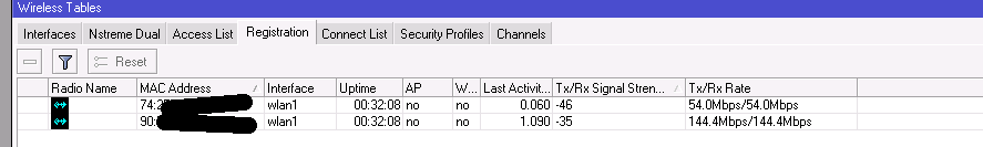

dsk Posted April 27, 2013 Posted April 27, 2013 Все конечно очень хорошо, только где скрин вкладочки Registration, особенно в момент появления проблем? Вставить ник Quote
samorez Posted April 27, 2013 Author Posted April 27, 2013 (edited) Все конечно очень хорошо, только где скрин вкладочки Registration, особенно в момент появления проблем? В понедельник будет скрин со всеми клиентами АР. Выходные, как-никак... Сейчас вот так, отключил 40Mhz: Edited April 27, 2013 by samorez Вставить ник Quote

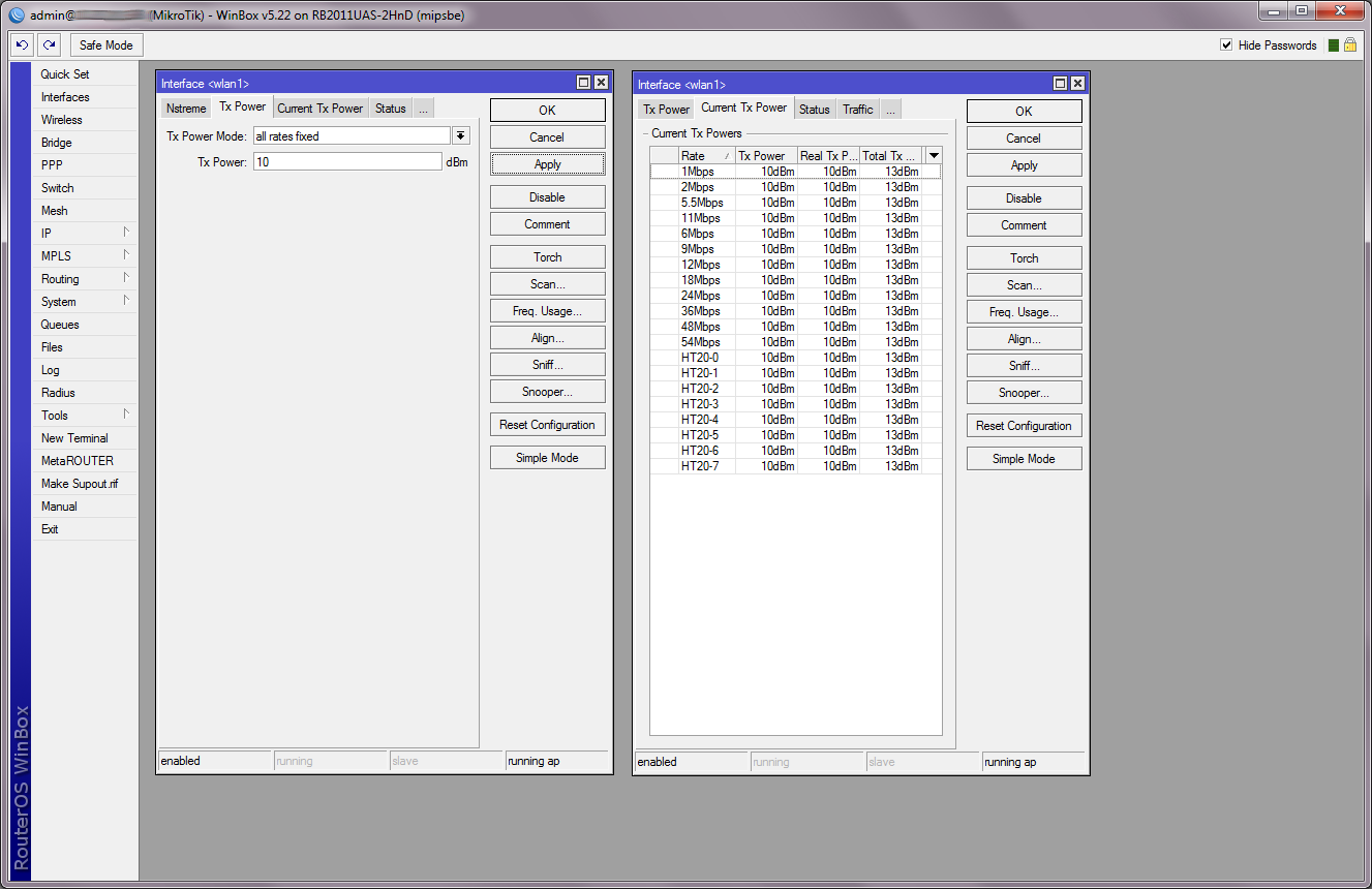

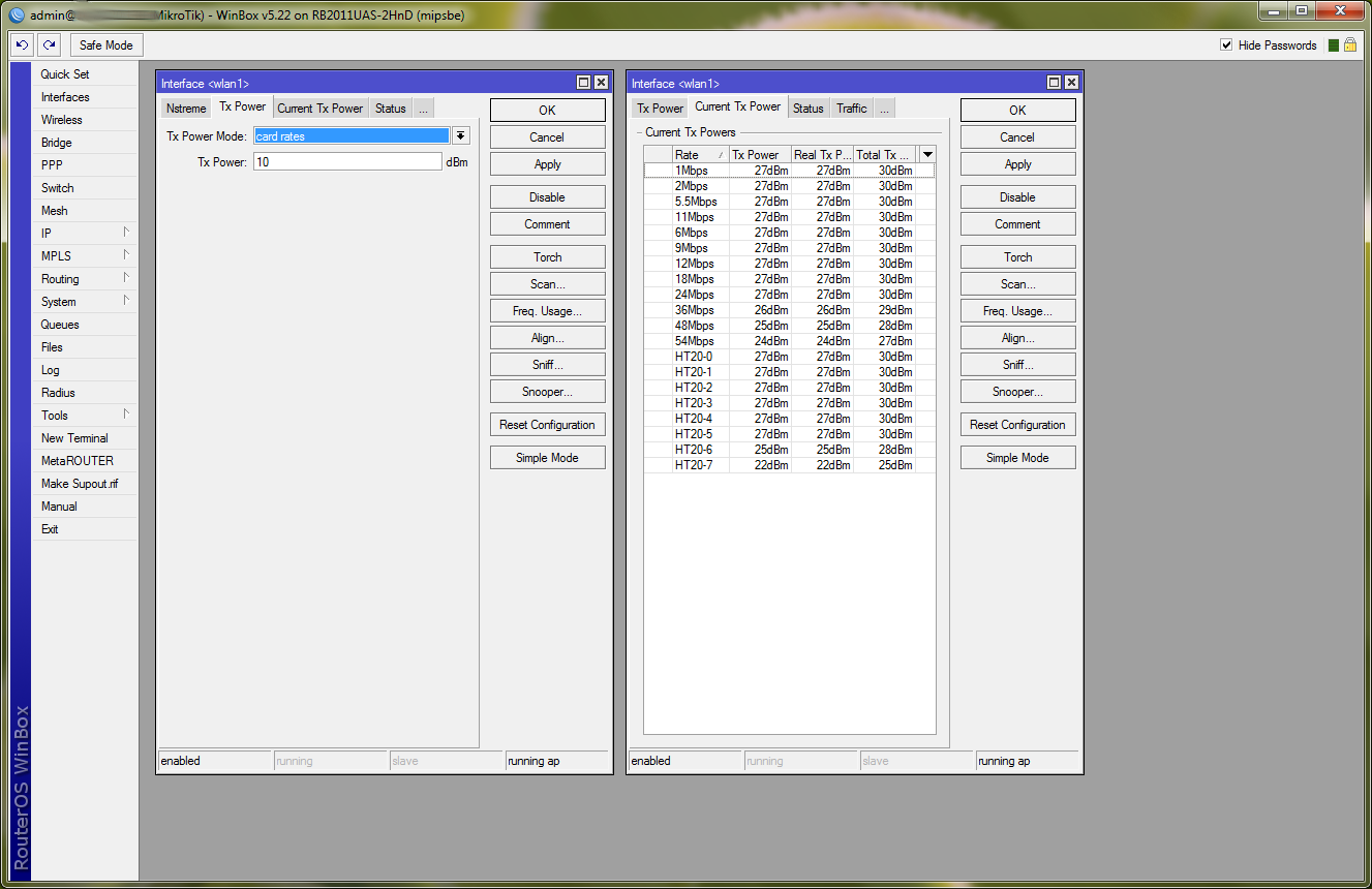

Saab95 Posted April 27, 2013 Posted April 27, 2013 мощность поставить не Card Rates, а All Rates Fixed это самое идиотское пожелание ТопикСтартеру, автор оставляйте Card Rates SAAB95 вы хоть понимаете, что рекомендуете людям???? хотя в данном случае при мощности 10 дб разницы нет , но в случаях когда установленная в All Rates Fixed мощность превышает паспортную мощность на протоколе не просто вредна.. Прежде чем упрекать кого-то в идиотизме, ознакомьтесь с обсуждаемой проблемой. Микротик сам рекомендует ставить All Rates Fixed, потому что на новых устройствах Card Rates не изменяет значение мощности и ставит ее в режим Default. А то многие тут любители умничать не по делу, вот две картинки что бы было понятно о чем идет разговор: Мощность Card Rates стоит 10, а реальная все 27. А вот тут All Rates Fixed стоит 10 и реально 10 И никакую паспортную мощность All Rates Fixed не превышает, это было на древних версиях ПО и древних радиокартах. На современных такой проблемы не существует. 6 версия ПО работает криво, нужно откатится на 5-ю ветку, закачиваете файл прошивки и в терминале пишите System Package Downgrade. Вставить ник Quote
