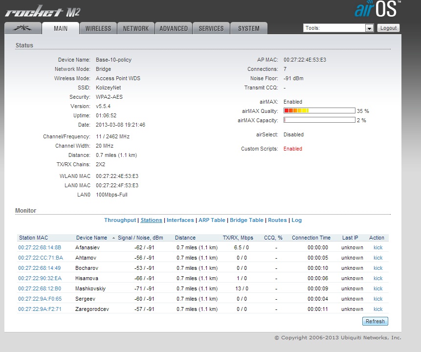

kolizey Posted April 28, 2013 Author Posted April 28, 2013 mca-status покажи для ST Не стал гадать, сменил рокет и шум исчез, все же 2 года отпахал честно. Возникла другая проблема, при смене мак адреса, абоненты авторизовались, но связи с ними нет ((( вот что показывает. Вставить ник Quote
NewUse Posted April 28, 2013 Posted April 28, 2013 МАК-Адрес меняется не через скрипт, а через конфиг, но, боюсь, ЭирМакс может не заработать, отключите ЭирМакс и отмените привязку к МАК на кллиентах. netconf.*.hwaddr.mac=11:22:33:AA:BB:CC netconf.*.hwaddr.status=enabled Где вместо * нужно подставить номер интерфейса ath0, как правило 2. Вставить ник Quote
kolizey Posted April 28, 2013 Author Posted April 28, 2013 МАК-Адрес меняется не через скрипт, а через конфиг, но, боюсь, ЭирМакс может не заработать И через конфиг пробовал и через скрипт, результат один ((( Вставить ник Quote
kolizey Posted April 28, 2013 Author Posted April 28, 2013 отключите ЭирМакс и отмените привязку к МАК на кллиентах. Сработало. Два года работаю с Юбиквити, но таких тонкостей не знал. Спасибо огромное Вставить ник Quote
