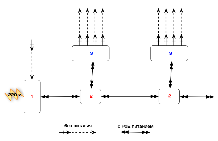

Стоит задача подключить 300 абонентов к сети на расстоянии 2 км .
Обдумывали разные варианты но пришли к прокладке витой пары прямо по столбам .
Кабель хотим использовать
(Кабель витая пара экранированная FTP (F/UTP), категория 5e, 4 пары 0,5мм (24 AWG), одножильный, экран - фольга, для внешней прокладки (+60 C - -40 C), с металлическим тросом)
Ну или что то близкое к этому
Вот только встала большая проблема с дальностью так как делать подключение к 220 через каждые 100 метров (или и менее) нерезонно. В связи с этим пришли к выводу пускать по самому кабелю питание для подключения репитеров и коммутаторов.
Приведена грубая схема
Устройство №1 Инжектор
Устройство №2 Репитер (удлинитель)
Устройство №3 Коммутатор (хаб)
Скорость между устройствами №1-№2, №2-№2(1 Gb)
С Коммутатора уже 100 мегабитные порты .
Перед тем как реализовать данный проект сразу же возникло куча вопросов
Вопрос №1
Какие устройства выбрать №1,№2,№3( дело в том что все они должны питаться от PoE, а устройство №2 не только питаться но и работать в качестве репитера сети и питания, дальше и так же отводить еще одну линию для подключения коммутатора и питать коммутатор, коммутатор должен так же питаться по PoE)
Вопрос №2
Можно ли заменить устройства №2 и №3 одним устройством
Вопрос №3
Кукую длину кабеля выбрать между устройствами №2 для того чтобы не терять скорость передачи данных ? Грубо если планируется расстояние 2 км .
Вопрос №4
На какое максимальное расстояние можно развернуть данную схему ?
Вопрос №5
Будет ли скорость в 1Gb от устройства №1 до конечного N-го устройства №2.
Вопрос №6
Не стоит ли выбрать другой вариант сети ?
Был вариант кинуть оптику с питающим кабелем в 220 и на каждом стыке варить ее но оптика уж очень дорого (и дело в том что через каждые те же 100 метров нужно ставить коммутатор для того чтобы подключать абонентов)
Очень буду благодарен в советах по реализации данной задачи .

Вы фигнёй лучше не страдайте. Посмотрите в сторону PON. По цене даже дешевле выйдет. Оборудование головное на 2 пон порта - 65000 рублей, возможность расширить до 4 пон портов +20000 рублей, ОНУшки по 2500 рублей, кабель по 7-12 тыс.рублей за км
В итоге себестоимость абонента около 7-8 000 рублей. Зачем витая пара? Зачем городить костыли? Монтаж всего простой, особо мучатся не надо. Если все расчёты правильно сделать, то получается около 100 портов на один порт ОНУшки. В итоге максимум на порт ОНУшки до 64 пользователей. Оптика потребуется максимум 4 жилы типа такого http://shop.nag.ru/catalog/01919.Opticheskij-kabel/08679.FTTH/08650.SNR-FOCD-FM-04
