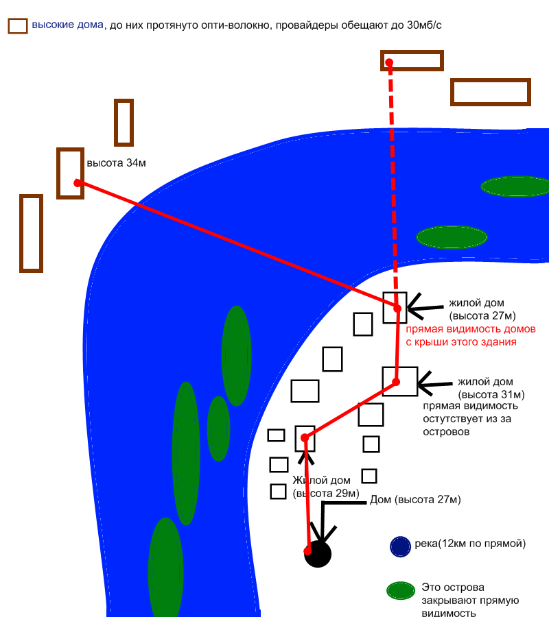

shyrik86 Posted April 26, 2013 Posted April 26, 2013 Здравствуйте уважаемые форумчане! Есть ряд вопросов по организации радиомоста. Вводные данные: Живу на берегу волги, ближайший интернет находится на противоположном берегу. Прямая видимость от дома до противоположного берега отсутствует. Ближайшее место, где есть прямая видимость, находится в 3х км от дома. Примерная схема на картинке. Хочу создать радимост с дублированием в 3х точках(см. рис), подскажите, технически это возможно? Какое потребуется оборудование(антен привеликое множество, но многие нужно регестрировать, а не хотелось бы)? Нужен ли компьютер со стороны города? Есть 2й вариант напрямую но для этого нужно поставить мачту около дома на 30 метров(нужно ли её где нибудь регестрировать?) Интересует менее затратный(по времени и бумажной волоките) вариант и более эфективный по качеству и скорости связи. И самое главное, каких скоростей можно ожидать в конечном итоге? Вставить ник Quote

pandel Posted April 26, 2013 Posted April 26, 2013 не понятно, зачем дублирование в нескольких точках? стреляете со своего дома до того дома, с которого есть видимость домов с оптикой, получится два линка. Точкой соединения будет один дом, на нем две антенны в разные стороны Вставить ник Quote
shyrik86 Posted April 26, 2013 Author Posted April 26, 2013 не понятно, зачем дублирование в нескольких точках? стреляете со своего дома до того дома, с которого есть видимость домов с оптикой, получится два линка. Точкой соединения будет один дом, на нем две антенны в разные стороны Присмотритесь к высотам, между нами бугор, была бы прямая видимость стрелял бы прямо... Вставить ник Quote
pandel Posted April 26, 2013 Posted April 26, 2013 ну чтобы обогнуть бугор нужно два линка, а третий для чего? Вставить ник Quote
Saab95 Posted April 26, 2013 Posted April 26, 2013 Собираете 2 комплекта микротиков с антеннами Jirous 29 EX-MIMO и на них делаете линк через реку. В каждом доме с провайдером прямо на антенне настраиваете подключение. Между двумя высотками с другой стороны линка, если расстояние менее 3-х км хватит и 2-х Mikrotik SXT Lite5. Вставить ник Quote
