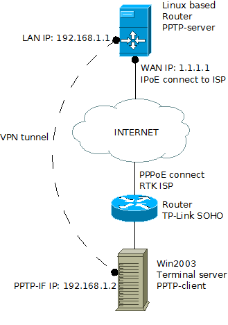

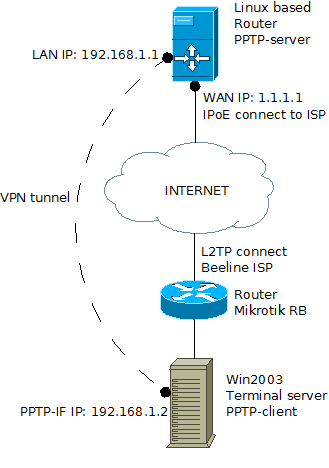

Здравствуйте, на Win srv2003 настроен DOD интерфейс в службе "Маршрутизация и удаленный доступ", подключается к PPTP серверу. После переезда с Beeline на Ростелеком, не устанавливается коннект (на Билайне работало 2 недели без проблем), иногда помогал перезапуск службы RemoteAccess, но сейчас и это не помогает.
Самые интересные моменты:
  • Конфигурация VPN и Ethernet интерфейсов не изменялась (на Ethernet DHCP)
  • Созданный мастером новых подключений pptp-client интерфейс поднимается на ура через РТК
Ошибка в логах системы:
Тип события:	Ошибка
Источник события:	RemoteAccess
Категория события:	Отсутствует
Код события:	20111
Дата:		26.04.2013
Время:		0:09:58
Пользователь:		Н/Д
Компьютер:	<hostname>
Описание:
Подключение по требованию к удаленному интерфейсу "hq" через порт "VPN4-0" успешно инициировано, но не закончено, из-за ошибки:
Не удается подключиться к удаленному компьютеру. Возможно потребуется изменение сетевой настройки подключения.
Нажмите кнопку "Дополнительно" или обратитесь в центр поддержки за помощью, указав номер ошибки.
Дополнительные сведения можно найти в центре справки и поддержки, в "http://go.microsoft.com/fwlink/events.asp".
Данные:
0000: d0 02 00 00               Ð...
Во вложении схемы включения до (Beeline) и после (RTK), ниже логи и дампы на стороне сервера.
Может кто встречался с проблемой?

   <SERVER>.1723 > <CLIENT>.1065: Flags [.], cksum 0x63af (correct), ack 397, win 7504, length 0
IP (tos 0x0, ttl 119, id 19508, offset 0, flags [none], proto GRE (47), length 52)
   <CLIENT> > <SERVER>: GREv1, Flags [key present, sequence# present], call 30080, seq 11, length 32
       LCP, Term-Request (0x05), id 7, length 18
       encoded length 16 (=Option(s) length 12)
IP (tos 0x0, ttl 64, id 2113, offset 0, flags [DF], proto GRE (47), length 44)
   <SERVER> > <CLIENT>: GREv1, Flags [key present, sequence# present, ack present], call 1065, seq 10, ack 11, length 24
       LCP, Term-Ack (0x06), id 7, length 6
IP (tos 0x0, ttl 119, id 19519, offset 0, flags [DF], proto TCP (6), length 56)
   <CLIENT>.1065 > <SERVER>.1723: Flags [P.], cksum 0x26e5 (correct), seq 397:413, ack 189, win 65347, length 16: pptp Length=16 CTRL-MSG Magic-Cookie=1a2b3c4d CTRL_MSGTYPE=CCRQ CALL_ID(1065)
IP (tos 0x0, ttl 64, id 23059, offset 0, flags [DF], proto TCP (6), length 40)
   <SERVER>.1723 > <CLIENT>.1065: Flags [.], cksum 0x639f (correct), ack 413, win 7504, length 0
IP (tos 0x0, ttl 64, id 23060, offset 0, flags [DF], proto TCP (6), length 40)
   <SERVER>.1723 > <CLIENT>.1065: Flags [F.], cksum 0x639e (correct), seq 189, ack 413, win 7504, length 0
IP (tos 0x0, ttl 119, id 19525, offset 0, flags [DF], proto TCP (6), length 40)
   <CLIENT>.1065 > <SERVER>.1723: Flags [F.], cksum 0x81a9 (correct), seq 413, ack 190, win 65347, length 0
IP (tos 0x0, ttl 64, id 23061, offset 0, flags [DF], proto TCP (6), length 40)
   <SERVER>.1723 > <CLIENT>.1065: Flags [.], cksum 0x639d (correct), ack 414, win 7504, length 0
^C
42 packets captured
42 packets received by filter
0 packets dropped by kernel
Tcpdump:
:/# tcpdump -tpni wan host <CLIENT>
tcpdump: listening on wan, link-type EN10MB (Ethernet), capture size 65535 bytes
IP CLIENT.1066 > SERVER.1723: Flags [s], seq 852260401, win 65535, options [mss 1440,nop,nop,sackOK], length 0
IP SERVER.1723 > CLIENT.1066: Flags [s.], seq 3703765933, ack 852260402, win 5840, options [mss 1460,nop,nop,sackOK], length 0
IP CLIENT.1066 > SERVER.1723: Flags [.], ack 1, win 65535, length 0
IP CLIENT.1066 > SERVER.1723: Flags [P.], seq 1:157, ack 1, win 65535, length 156: pptp CTRL_MSGTYPE=SCCRQ PROTO_VER(1.0) FRAME_CAP(A) BEARER_CAP(A) MAX_CHAN(0) FIRM_REV(3790) HOSTNAME() VENDOR(Microsoft)
IP SERVER.1723 > CLIENT.1066: Flags [.], ack 157, win 6432, length 0
IP SERVER.1723 > CLIENT.1066: Flags [P.], seq 1:157, ack 157, win 6432, length 156: pptp CTRL_MSGTYPE=SCCRP PROTO_VER(1.0) RESULT_CODE(1) ERR_CODE(0) FRAME_CAP() BEARER_CAP() MAX_CHAN(1) FIRM_REV(1) HOSTNAME(local) VENDOR(linux)
IP CLIENT.1066 > SERVER.1723: Flags [P.], seq 157:325, ack 157, win 65379, length 168: pptp CTRL_MSGTYPE=OCRQ CALL_ID(1066) CALL_SER_NUM(8) MIN_BPS(300) MAX_BPS(100000000) BEARER_TYPE(Any) FRAME_TYPE(E) RECV_WIN(64) PROC_DELAY(0) PHONE_NO_LEN(0) PHONE_NO() SUB_ADDR()
IP SERVER.1723 > CLIENT.1066: Flags [P.], seq 157:189, ack 325, win 7504, length 32: pptp CTRL_MSGTYPE=OCRP CALL_ID(30208) PEER_CALL_ID(1066) RESULT_CODE(1) ERR_CODE(0) CAUSE_CODE(0) CONN_SPEED(100000000) RECV_WIN(64) PROC_DELAY(0) PHY_CHAN_ID(0)
IP SERVER > CLIENT: GREv1, call 1066, seq 0, length 41: LCP, Conf-Request (0x01), id 1, length 27
IP CLIENT.1066 > SERVER.1723: Flags [P.], seq 325:349, ack 189, win 65347, length 24: pptp CTRL_MSGTYPE=SLI PEER_CALL_ID(30208) SEND_ACCM(0xffffffff) RECV_ACCM(0xffffffff)
IP CLIENT > SERVER: GREv1, call 30208, seq 0, length 37: LCP, Conf-Request (0x01), id 0, length 23
IP SERVER > CLIENT: GREv1, call 1066, seq 1, ack 0, length 27: LCP, Conf-Reject (0x04), id 0, length 9
IP CLIENT > SERVER: GREv1, call 30208, seq 1, ack 1, length 38: LCP, Conf-Request (0x01), id 1, length 20
IP SERVER > CLIENT: GREv1, call 1066, seq 2, ack 1, length 38: LCP, Conf-Ack (0x02), id 1, length 20
IP SERVER.1723 > CLIENT.1066: Flags [.], ack 349, win 7504, length 0
IP SERVER > CLIENT: GREv1, call 1066, seq 3, length 41: LCP, Conf-Request (0x01), id 1, length 27
IP CLIENT > SERVER: GREv1, call 30208, seq 2, ack 3, length 45: LCP, Conf-Ack (0x02), id 1, length 27
IP SERVER > CLIENT: GREv1, call 1066, seq 4, ack 2, length 26: LCP, Echo-Request (0x09), id 0, length 10
IP SERVER > CLIENT: GREv1, call 1066, seq 5, length 40: CHAP, Challenge (0x01), id 254, Value 30c..., Name pptpd
IP CLIENT.1066 > SERVER.1723: Flags [P.], seq 349:373, ack 189, win 65347, length 24: pptp CTRL_MSGTYPE=SLI PEER_CALL_ID(30208) SEND_ACCM(0x00000000) RECV_ACCM(0xffffffff)
IP SERVER.1723 > CLIENT.1066: Flags [.], ack 373, win 7504, length 0
IP CLIENT > SERVER: GREv1, call 30208, seq 3, length 32: LCP, Ident (0x0c), id 2, length 20
IP CLIENT > SERVER: GREv1, call 30208, seq 4, length 45: LCP, Ident (0x0c), id 3, length 33
IP CLIENT > SERVER: GREv1, call 30208, seq 5, ack 4, length 26: LCP, Echo-Reply (0x0a), id 0, length 10
IP CLIENT > SERVER: GREv1, call 30208, seq 6, ack 5, length 77: CHAP, Response (0x02), id 254, Value e76da38583..., Name CLIENT-AUTH-NAME
IP SERVER > CLIENT: GREv1, call 1066, seq 6, ack 6, length 81: CHAP, Success (0x03), id 254, Msg S=960877... M=Access granted
IP SERVER > CLIENT: GREv1, call 1066, seq 7, length 24: unknown ctrl-proto (0x80fd), Conf-Request (0x01), id 1, length 12
IP CLIENT > SERVER: GREv1, call 30208, seq 7, ack 7, length 28: unknown ctrl-proto (0x80fd), Conf-Request (0x01), id 4, length 12
IP SERVER > CLIENT: GREv1, call 1066, seq 8, ack 7, length 28: unknown ctrl-proto (0x80fd), Conf-Nack (0x03), id 4, length 12
IP CLIENT > SERVER: GREv1, call 30208, seq 8, length 24: unknown ctrl-proto (0x80fd), Conf-Ack (0x02), id 1, length 12
IP CLIENT > SERVER: GREv1, call 30208, seq 9, ack 8, length 28: unknown ctrl-proto (0x80fd), Conf-Request (0x01), id 5, length 12
IP SERVER > CLIENT: GREv1, call 1066, seq 9, ack 9, length 28: unknown ctrl-proto (0x80fd), Conf-Ack (0x02), id 5, length 12
IP SERVER > CLIENT: GREv1, call 1066, seq 10, length 30: IPCP, Conf-Request (0x01), id 1, length 18
IP CLIENT > SERVER: GREv1, call 30208, seq 10, ack 10, length 40: LCP, Prot-Reject (0x08), id 6, length 24
IP CLIENT.1066 > SERVER.1723: Flags [P.], seq 373:397, ack 189, win 65347, length 24: pptp CTRL_MSGTYPE=SLI PEER_CALL_ID(30208) SEND_ACCM(0xffffffff) RECV_ACCM(0xffffffff)
IP SERVER.1723 > CLIENT.1066: Flags [.], ack 397, win 7504, length 0
IP CLIENT > SERVER: GREv1, call 30208, seq 11, length 32: LCP, Term-Request (0x05), id 7, length 18
IP SERVER > CLIENT: GREv1, call 1066, seq 11, ack 11, length 24: LCP, Term-Ack (0x06), id 7, length 6
IP CLIENT.1066 > SERVER.1723: Flags [P.], seq 397:413, ack 189, win 65347, length 16: pptp CTRL_MSGTYPE=CCRQ CALL_ID(1066)
IP SERVER.1723 > CLIENT.1066: Flags [.], ack 413, win 7504, length 0
IP SERVER.1723 > CLIENT.1066: Flags [F.], seq 189, ack 413, win 7504, length 0
IP CLIENT.1066 > SERVER.1723: Flags [F.], seq 413, ack 190, win 65347, length 0
IP SERVER.1723 > CLIENT.1066: Flags [.], ack 414, win 7504, length 0
^C
43 packets captured
43 packets received by filter
PPTPd log:
Plugin /usr/lib/pptpd/pptpd-logwtmp.so loaded.
pptpd-logwtmp: $Version$
pppd options in effect:
debug           # (from /etc/ppp/pptpd-options)
logfile /var/log/ppp/pptpd.log          # (from /etc/ppp/pptpd-options)
dump            # (from /etc/ppp/pptpd-options)
plugin /usr/lib/pptpd/pptpd-logwtmp.so          # (from command line)
require-mschap-v2               # (from /etc/ppp/pptpd-options)
refuse-pap              # (from /etc/ppp/pptpd-options)
refuse-chap             # (from /etc/ppp/pptpd-options)
refuse-mschap           # (from /etc/ppp/pptpd-options)
name alpha              # (from /etc/ppp/pptpd-options)
pptpd-original-ip <pptp-client IP>         # (from command line)
115200          # (from command line)
lock            # (from /etc/ppp/pptpd-options)
crtscts         # (from /etc/ppp/options)
local           # (from command line)
asyncmap 0              # (from /etc/ppp/options)
lcp-echo-failure 4              # (from /etc/ppp/options)
lcp-echo-interval 30            # (from /etc/ppp/options)
hide-password           # (from /etc/ppp/options)
ipparam <pptp-client IP>           # (from command line)
nodefaultroute          # (from /etc/ppp/pptpd-options)
proxyarp                # (from /etc/ppp/pptpd-options)
192.168.1.1:192.168.1.20                # (from command line)
nobsdcomp               # (from /etc/ppp/pptpd-options)
require-mppe-128                # (from /etc/ppp/pptpd-options)
noipx           # (from /etc/ppp/options)
using channel 237
Using interface ppp0
Connect: ppp0 <--> /dev/pts/2
sent [LCP ConfReq id=0x1 <asyncmap 0x0> <auth chap MS-v2> <magic 0x21ceebb0> <pcomp> <accomp>]
rcvd [LCP ConfReq id=0x0 <mru 1400> <magic 0x35fb31ce> <pcomp> <accomp> <callback CBCP>]
sent [LCP ConfRej id=0x0 <callback CBCP>]
rcvd [LCP ConfAck id=0x1 <asyncmap 0x0> <auth chap MS-v2> <magic 0x21ceebb0> <pcomp> <accomp>]
rcvd [LCP ConfReq id=0x1 <mru 1400> <magic 0x35fb31ce> <pcomp> <accomp>]
sent [LCP ConfAck id=0x1 <mru 1400> <magic 0x35fb31ce> <pcomp> <accomp>]
sent [LCP EchoReq id=0x0 magic=0x21ceebb0]
sent [CHAP Challenge id=0x7c <723................................>, name = "pptpd"]
rcvd [LCP Ident id=0x2 magic=0x35fb31ce "MSRASV5.20"]
rcvd [LCP Ident id=0x3 magic=0x35fb31ce "MSRAS-0-<hostname pptp-client>"]
rcvd [LCP EchoRep id=0x0 magic=0x35fb31ce]
rcvd [CHAP Response id=0x7c <d9768c00ecb52521878d...>, name = "pptp-client"]
sent [CHAP Success id=0x7c "S=DDFA... M=Access granted"]
sent [CCP ConfReq id=0x1 <mppe +H -M +S -L -D -C>]
rcvd [CCP ConfReq id=0x4 <mppe +H +M +S +L -D +C>]
sent [CCP ConfNak id=0x4 <mppe +H -M +S -L -D -C>]
rcvd [CCP ConfAck id=0x1 <mppe +H -M +S -L -D -C>]
rcvd [CCP ConfReq id=0x5 <mppe +H -M +S -L -D -C>]
sent [CCP ConfAck id=0x5 <mppe +H -M +S -L -D -C>]
MPPE 128-bit stateless compression enabled
sent [iPCP ConfReq id=0x1 <compress VJ 0f 01> <addr 192.168.1.1>]
rcvd [LCP ProtRej id=0x6 80 21 01 01 00 10 02 06 00 2d 0f 01 03 06 c0 a8 07 01]
Protocol-Reject for 'Internet Protocol Control Protocol' (0x8021) received
rcvd [LCP TermReq id=0x7 "5\377777777731\37777777716\000<\37777777715t\000\000\000\000"]
LCP terminated by peer (5M-{1M-N^@<M-Mt^@^@^@^@)
sent [LCP TermAck id=0x7]
Hangup (SIGHUP)
Modem hangup
Connection terminated.
Connect time 0.1 minutes.
Sent 46 bytes, received 30 bytes.
^C
Edited by a-zazell
