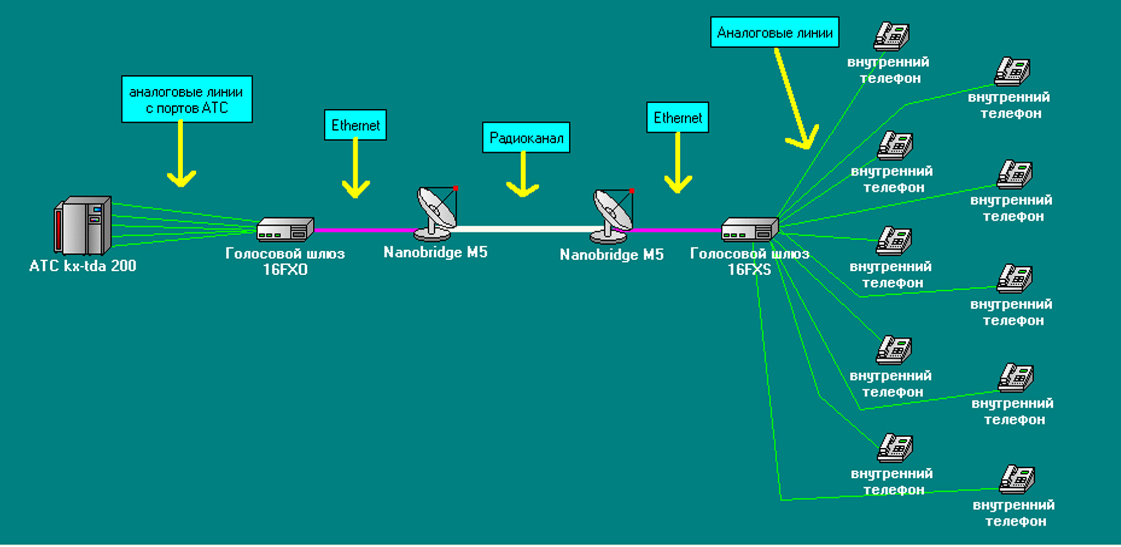

makc68rus Posted April 26, 2013 Author Posted April 26, 2013 (edited) набрасал схему как я представляю один из способов, поправьте если неправильно)))) Edited April 26, 2013 by makc68rus Вставить ник Quote
makc68rus Posted April 26, 2013 Author Posted April 26, 2013 Схема верна =) сообразил значит правельно, а можно узнать какие шлюзы лучше использовать и чтобы интерфейс попроще, вообще какие шлюзы посоветуете как специалист? Вставить ник Quote
