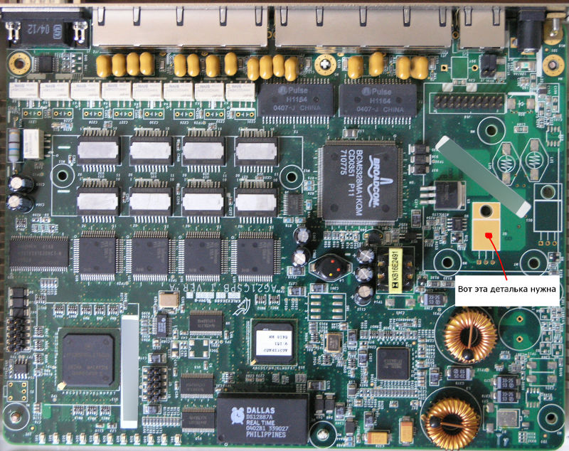

Во время настройки голосового шлюза Huawei IAD208 оказалось, что при подключении телефона отсутствует гудок или вообще какая либо активность на телефонных портах. При вскрытии устройства и обследовании платы было замечено отсутствие детали, которую какой-то нехороший человек злостно выкусил . Деталь находится в части отвечающей за питание устройства и предположительно это или интегральный стабилизатор, или мощный транзистор. Расположение детали видно на приложенных фото.
Пожалуйста, если у кого-то есть подобное устройство, посмотрите что это за деталь. Нужна подробная маркировка или фото.

Отсутствующей деталью оказался транзистор IRF540N (или аналог STP30NF10). Телефонные порты ожили.
