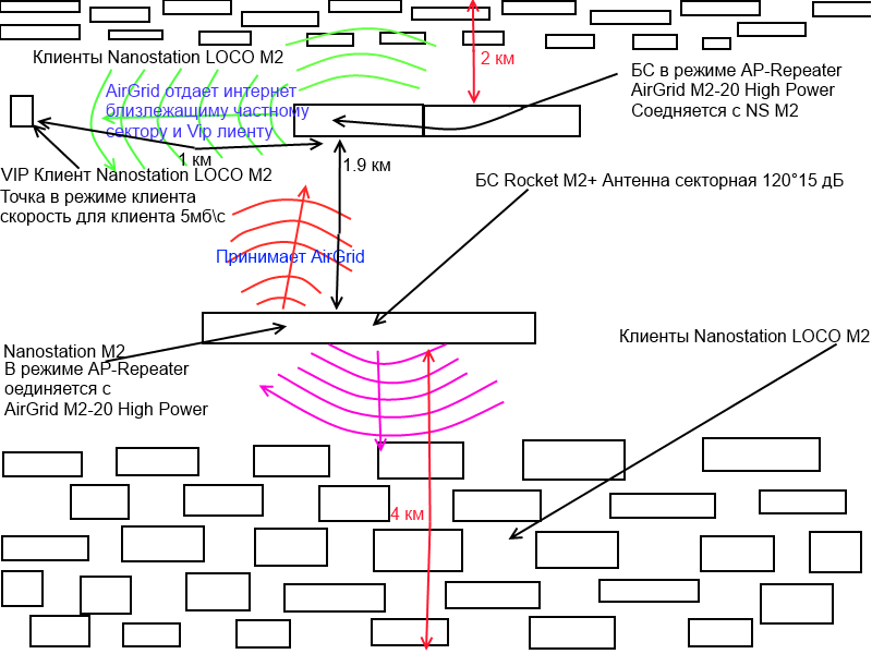

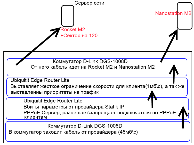

Xaser Posted April 24, 2013 Posted April 24, 2013 Хочу запустить сеть (все только на Ubiquiti), для этого в качестве БС1 был приобретён Rocket M2 c секторной антеной Ubiquiti AirMax Sector 2G 120°, 15 дБ, и клиентам Nanostation LOCO M2 (кол-во клиентов 70 человек)самый дальний клиент удален от БС1 на 4км(видимость со всеми клиентами прямая), скорость у каждого клиента 1MB/s Download, 0.5MB/s Uploads. Мощность выставлена на уровне 16 БС1 находится на крыше пятиэтажного дома ,высота над землей около 17 метров, рядом на этой же крыше в метре стоит Nanostation M2(в режиме AP-Repeater, смотрит в противоположную сторону по отношению к Rocket m2, мощность выставлена в 12) Все оборудование разнесено по частотам не менее чем на 100 MHz, работает все оборудование на нестандартных частотах. Nanostation M2 в свою очередь соединяется с AirGrid M2 HI Power 2,4 GHz AirMax 17×24(БС2- в режиме AP-Repeater) на расстоянии 1.9 км, БС2 располагается на высоте 16 метров над землей, за ней частный сектор протяженностью около 2 км , там так же клиенты с Nanostation LOCO M2 на БС2 будет подключено до 30 клиентов с тарифами, скорость у каждого клиента 1MB/s Download, 0.5MB/s Uploads, но есть один клиент скажем VIP, у него скорость 5MB/s Download, 0.5MB/s Uploads. В качестве сервера будут два Ubiquititi Edge Router Lite , один будет соединяться с провайдером и проверять пароли и логины клиентов и в зависимости от логина выдавать IP-адрес клиенту, все клиенты будут подключаться по PPPoE, второй Ubiquititi Edge Router Lite будет резать всем скорость, так же на втором Ubiquitit Edge Router Lite ,настроены приоритеты трафика. Вопросы: 1) Интересует сможет ли Ubiquitit Edge Router Lite выдержать нагрузку в 45 мб\с максимум? 2) Снижается ли скорость при использовании режима AP-Repeater? 3) Вообще как сеть, нормальная ли или стоит что то изменить ? Интересуют все замечания и корректировки. Участник Saab- Mikrotik это конечно хорошо, но я пока не созрел до его уровня, так что only Ubiquititi, а вообще очень бы хотелось услышать ваше мнение и мнение остальных людей. Вставить ник Quote
SSD Posted April 24, 2013 Posted April 24, 2013 1) Интересует сможет ли Ubiquitit Edge Router Lite выдержать нагрузку в 45 мб\с максимум? 2) Снижается ли скорость при использовании режима AP-Repeater? 3) Вообще как сеть, нормальная ли или стоит что то изменить ? 1. Сможет. 2. Да. 3. Если сеть не приносит проблем, и не требует постоянного обслуживания и устранения неисправностей, то нормально. Вставить ник Quote
Xaser Posted April 24, 2013 Author Posted April 24, 2013 1) Интересует сможет ли Ubiquitit Edge Router Lite выдержать нагрузку в 45 мб\с максимум? 2) Снижается ли скорость при использовании режима AP-Repeater? 3) Вообще как сеть, нормальная ли или стоит что то изменить ? 1. Сможет. 2. Да. 3. Если сеть не приносит проблем, и не требует постоянного обслуживания и устранения неисправностей, то нормально. А на сколько она снижается, приблизительно? И вообще насколько это рабочий вариант? Вставить ник Quote
SSD Posted April 24, 2013 Posted April 24, 2013 А на сколько она снижается, приблизительно? И вообще насколько это рабочий вариант? В половину. Всмысле насколько? Вставить ник Quote
Xaser Posted April 24, 2013 Author Posted April 24, 2013 (edited) Ну вообще топология всей сети Вытянет ли рокет такое кол-во клиентов? Edited April 24, 2013 by Xaser Вставить ник Quote
SSD Posted April 24, 2013 Posted April 24, 2013 Ну вообще топология всей сети Вытянет ли рокет такое кол-во клиентов? 70 подключеных устройств к БС, с большой вероятностью, нет. Вставить ник Quote
Xaser Posted April 24, 2013 Author Posted April 24, 2013 А вообще реально сколько на рокет можно повесить клиентов с скоростями 1MB/s Download, 0.5MB/s Upload Вставить ник Quote
SSD Posted April 24, 2013 Posted April 24, 2013 А вообще реально сколько на рокет можно повесить клиентов с скоростями 1MB/s Download, 0.5MB/s Upload Такие данные узнаются в процессе эксплуатации. У всех разные условия, а от них все и зависит. Вставить ник Quote
Saab95 Posted April 24, 2013 Posted April 24, 2013 1) Интересует сможет ли Ubiquitit Edge Router Lite выдержать нагрузку в 45 мб\с максимум? Нагрузку то выдержит, только у вас нет никакой гибкости управления, а без знания линукса эта железка мало чем отличается от любого тп-линка. 2) Снижается ли скорость при использовании режима AP-Repeater? Снижается в 4 и более раз. Так же не забывайте про занятость эфира во время передачи данных любой точкой. 3) Вообще как сеть, нормальная ли или стоит что то изменить ? Сеть не нормальная, изменять надо все, начиная от фирмы производителя оборудования и заканчивая частотным диапазоном. На начальном этапе все заведется, но по мере роста абонентской базы начнутся проблемы, решить которые будет нельзя. Уже было много примеров, когда люди сделали сеть на УБНТ и купались в деньгах, считая что они делают все правильно, но потом либо количество клиентов превышало возможности сети, либо скорости были слишком высокие, либо приходили конкуренты, и приходилось переделывать все за свой счет, втягивая себя в многолетнюю кабалу. Вставить ник Quote
SSD Posted April 24, 2013 Posted April 24, 2013 1) Интересует сможет ли Ubiquitit Edge Router Lite выдержать нагрузку в 45 мб\с максимум? Нагрузку то выдержит, только у вас нет никакой гибкости управления, а без знания линукса эта железка мало чем отличается от любого тп-линка. ***еж. Ты его даже в руках не держал, а уже дерьмом поливаешь. Нехорошо. Снижается в 4 и более раз. Так же не забывайте про занятость эфира во время передачи данных любой точкой. В два раза если что. ;) Уже было много примеров, когда люди сделали сеть на УБНТ и купались в деньгах, считая что они делают все правильно, но потом либо количество клиентов превышало возможности сети, либо скорости были слишком высокие, либо приходили конкуренты, и приходилось переделывать все за свой счет, втягивая себя в многолетнюю кабалу. Пруфы? Или это из разряда "большенство на форуме наг.ру покупает в ланмарте"? :)) Вставить ник Quote
Saab95 Posted April 24, 2013 Posted April 24, 2013 1) Интересует сможет ли Ubiquitit Edge Router Lite выдержать нагрузку в 45 мб\с максимум? Нагрузку то выдержит, только у вас нет никакой гибкости управления, а без знания линукса эта железка мало чем отличается от любого тп-линка. ***еж. Ты его даже в руках не держал, а уже дерьмом поливаешь. Нехорошо. Да я его и держать не буду, т.к. у меня нет мест для применения этой поделки. Снижается в 4 и более раз. Так же не забывайте про занятость эфира во время передачи данных любой точкой. В два раза если что. ;) С чего же в 2? На практике в 4 раза и это не предел, зависит от канальных скоростей и загруженности эфира. На улице вообще плохо работает. Некоторое время назад практиковалась схема точка доступа на высоте менее 10метров в 2.4ггц микротик, а клиент на высоком здании в качестве магистрального канала, более 4-5 мегабит раздавать не получалось. Уже было много примеров, когда люди сделали сеть на УБНТ и купались в деньгах, считая что они делают все правильно, но потом либо количество клиентов превышало возможности сети, либо скорости были слишком высокие, либо приходили конкуренты, и приходилось переделывать все за свой счет, втягивая себя в многолетнюю кабалу. Пруфы? Или это из разряда "большенство на форуме наг.ру покупает в ланмарте"? :)) Зачем такую информацию разглашать. Групо считать что можно взять так УБНТ из коробки, настроить адреса, повесить на крышу и стать крутым провайдером=) причем на самом дешевом клиентском оборудовании. Хотя Mikrotik SXT Lite2 все же дешевле локо=) Вставить ник Quote
SSD Posted April 24, 2013 Posted April 24, 2013 1) Интересует сможет ли Ubiquitit Edge Router Lite выдержать нагрузку в 45 мб\с максимум? Нагрузку то выдержит, только у вас нет никакой гибкости управления, а без знания линукса эта железка мало чем отличается от любого тп-линка. ***еж. Ты его даже в руках не держал, а уже дерьмом поливаешь. Нехорошо. Да я его и держать не буду, т.к. у меня нет мест для применения этой поделки. Снижается в 4 и более раз. Так же не забывайте про занятость эфира во время передачи данных любой точкой. В два раза если что. ;) С чего же в 2? На практике в 4 раза и это не предел, зависит от канальных скоростей и загруженности эфира. На улице вообще плохо работает. Некоторое время назад практиковалась схема точка доступа на высоте менее 10метров в 2.4ггц микротик, а клиент на высоком здании в качестве магистрального канала, более 4-5 мегабит раздавать не получалось. Уже было много примеров, когда люди сделали сеть на УБНТ и купались в деньгах, считая что они делают все правильно, но потом либо количество клиентов превышало возможности сети, либо скорости были слишком высокие, либо приходили конкуренты, и приходилось переделывать все за свой счет, втягивая себя в многолетнюю кабалу. Пруфы? Или это из разряда "большенство на форуме наг.ру покупает в ланмарте"? :)) Зачем такую информацию разглашать. Групо считать что можно взять так УБНТ из коробки, настроить адреса, повесить на крышу и стать крутым провайдером=) причем на самом дешевом клиентском оборудовании. Хотя Mikrotik SXT Lite2 все же дешевле локо=) Без комментариев, они тут излишни. Вставить ник Quote
NewUse Posted April 24, 2013 Posted April 24, 2013 В качестве сервера будут два Ubiquititi Edge Router Lite , один будет соединяться с провайдером и проверять пароли и логины клиентов и в зависимости от логина выдавать IP-адрес клиенту, все клиенты будут подключаться по PPPoE, второй Ubiquititi Edge Router Lite будет резать всем скорость, так же на втором Ubiquitit Edge Router Lite ,настроены приоритеты трафика. Вам достаточно одного утройства, производительности хватит на несколько сотен мбит регулируемого трафика + тоннель. Вставить ник Quote

Pushadj Posted April 25, 2013 Posted April 25, 2013 опять дельно ни чего не сказали...))) Вообщем репитеры в топку ... делайте мосты на M5 Поставьте 2 рокета М2 с секторами по 90гр. (получите по 35 клиентов на 1 базе) Клиенты Тут формула проста до 1 км пойдут и локи. свыше 1.5км советую ставить наносы или бриджи. У вас аплинк замороченный ..))) тут и правда поставьте микротик, убейте на изучение 3 дня инфы в гугле полно Вставить ник Quote
Xaser Posted April 25, 2013 Author Posted April 25, 2013 Как я поставлю рокеты на одной мачте, они же сами себя забьют Вставить ник Quote
sergios50 Posted April 25, 2013 Posted April 25, 2013 суну свой пятак ,для меня в этой схеме ,1 повторители недопустимы ,2ю расстояния большие ,надо приближатся 3. антенна с 120 градусом это плохо 4 http://asp24.com.ua/blog/mikrotik-routerboard-rb1100ahx2-vs-ubiquiti-edgerouter-lite-chto-luchshe/ Ubiquiti EdgeRouter Lite обеспечивает более высокую производительность, как в Mbps, так и в Kpps. EdgeRouter Lite показал прекрасные результаты, пресылая более 1,000 Kpps (1 миллион пакетов за секунду) размером 64 бит, 704.9 Kpps размером 512 бит и 243.8 Kpps размером 1518бит. MikroTik RB1100AHx2 показал более слабые результаты со всеми размерами пакетов: 204 Kpps для 64-битных, 188 Kpps для 512-битных и 153 Kpps для 1518-битных пакетов. а вообще это все уже обсуждалось http://forum.nag.ru/forum/index.php?showtopic=84064 Вставить ник Quote
Saab95 Posted April 25, 2013 Posted April 25, 2013 Проблема с микротиком в том , что с ним дел не имел , ставил на пк , так и не разосрался с ним, убнт в этом плане проще, а в микротике плюс только маршрутки займы и ее возможности. Железо практически не отличается от убнт. А если поставить вместо рокета , рокет титаниум, ситуация измениться. Saab - нужно готовое решение БС + 5 клиентских устройств и железка способная раздавать нет по PPPoE и резать скорость по логину, сможете все это еще и в бюджет 30.000 т.р. уложить на микротике? Для микротика вам нужно купить Mikrotik OmniTik и 5 штук Mikrotik SXT Lite5, изначально авторизацию будете делать на омнитике, его хватит на 1-2км прямой видимости и около 20-30 клиентов, если предоставлять скорости 1-2мбит. Авторизацию на первое время можно делать на омнитике, потом поставите отдельную железку, затраты вообще копейки. За 30 тыс купите сразу омнитик и 10 клиентских железок. Настройка PPPoE на микротике настолько простая, что смешно как про него накручивают о сложности работы с ним - http://www.lanmart.ru/blogs/how-to-become-isp/ Вставить ник Quote
