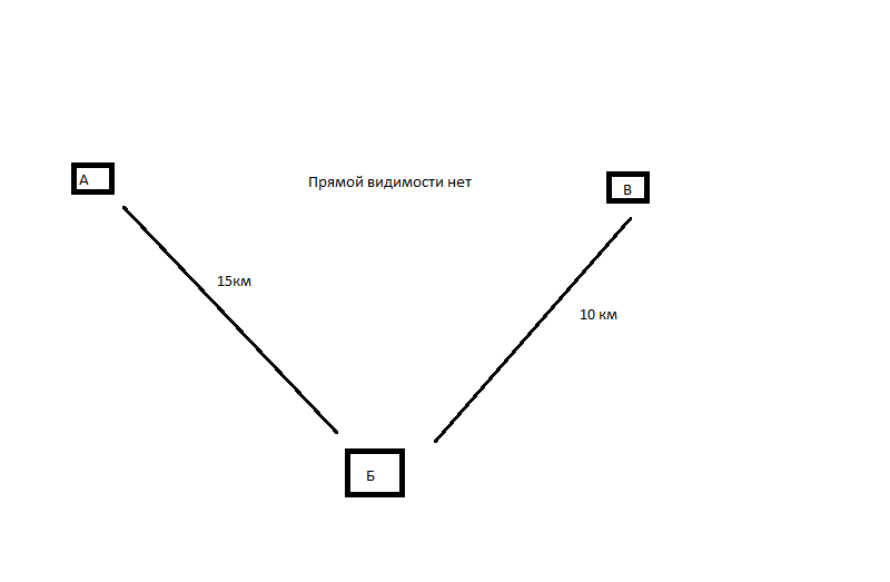

iValera Posted April 23, 2013 Posted April 23, 2013 (edited) Добрый день, задача организовать линк между точками А и В, на точку Б направшивается ретранслятор, что можете порекомендовать? В других местах начали работать с Ubnt, пока нравится. У них что-то есть в линейке для подобного? До 100 Мбит/с Edited April 24, 2013 by iValera Вставить ник Quote

iValera Posted April 23, 2013 Author Posted April 23, 2013 Mikrotik SXT Lite5 SXT Lite5 предназначен для работы на дальности до 5 километров в условиях прямой видимости. Для работы на больших дальностях можно установить устройство в фокус параболической антенны, либо использовать специально разработанные рефлекторные решетки. Как быть? Плюс хотим уйти в сторону одного вендора, что б не городить огород и ЗИП держать удобнее/дешевле. Хотелось бы рекомендации от Ubnt. Спасибо. Вставить ник Quote
SSD Posted April 23, 2013 Posted April 23, 2013 4 штуки Mikrotik SXT Lite5, будет вам 100мбит дуплексом. На 10 и 15 км? o_0 Mikrotik SXT Lite5 SXT Lite5 предназначен для работы на дальности до 5 километров в условиях прямой видимости. Для работы на больших дальностях можно установить устройство в фокус параболической антенны, либо использовать специально разработанные рефлекторные решетки. Как быть? Плюс хотим уйти в сторону одного вендора, что б не городить огород и ЗИП держать удобнее/дешевле. Хотелось бы рекомендации от Ubnt. Спасибо. У убнт только рокет с сектором на базу и рокет с тарелкой на оконечные точки. Вставить ник Quote
iValera Posted April 23, 2013 Author Posted April 23, 2013 (edited) kosmich7 Как-то некомильфо, да и бридж потянет 15км? Коллеги на расстояния свыше 12 км советуют рокеты ставить. SSD Сектор на базе - теряется производительность, считай в два раза. Плюс угол больше 120 градусов, куча помех собирать будет. Поправьте если нет? Посему если Ubnt то только 4 рокета с тарелками? Edited April 23, 2013 by iValera Вставить ник Quote
SSD Posted April 23, 2013 Posted April 23, 2013 kosmich7 Как-то некомильфо, да и бридж потянет 15км? Коллеги на расстояния свыше 12 км советуют рокеты ставить. SSD Сектор на базе - теряется производительность, считай в два раза. Плюс угол больше 120 градусов, куча помех собирать будет. Поправьте если нет? Посему если Ubnt то только 4 рокета с тарелками? Да. Хотите именно ретрансляцию то делайте в два пролета. Вставить ник Quote

sbyshek Posted April 25, 2013 Posted April 25, 2013 Добрый день, задача организовать линк между точками А и В, на точку Б направшивается ретранслятор, что можете порекомендовать? В других местах начали работать с Ubnt, пока нравится. У них что-то есть в линейке для подобного? До 100 Мбит/с Считаю правильным, если UBNT то 4-е рокета+4-е тарелки , желательно на 34 дб. Предполагаю, что нужную скорость выжать можно, если нет ограничений по полосе и мощности, что под большими ??? Цена такого решения, конечно подороже, но это смотря для кого... и когда... Вставить ник Quote
