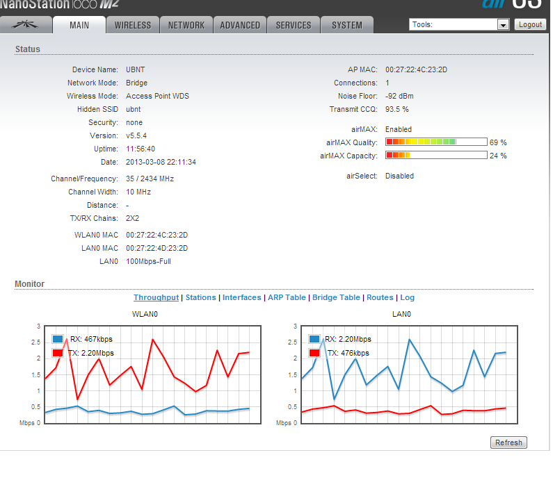

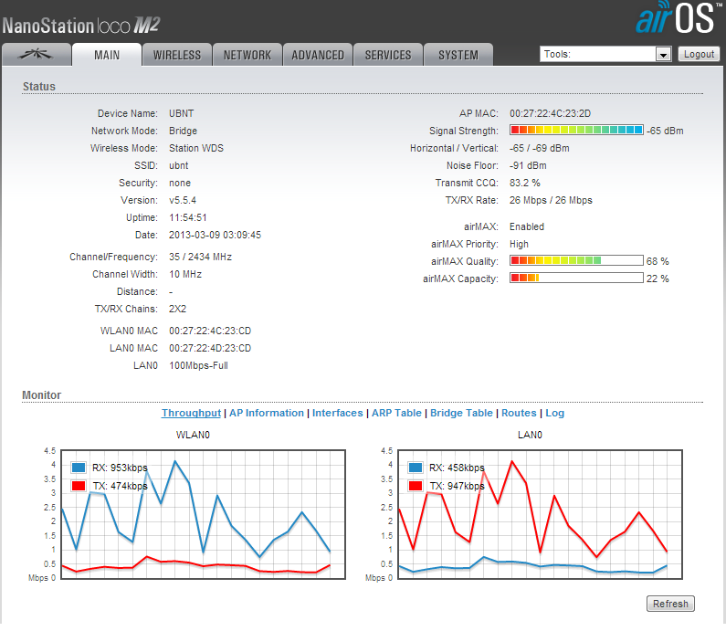

не могу настроить 2 nanostantion loco m2, расстояние 300 метров, 1 точка на 8 этаже, 2 на первом, максимальная скорость которую удалось получить 2 мбита, мощность если ставить меньше 20, точки не видят друг друга.
подскажите что сделать? или может поделитесь файлами настроек?

уровни сигналов какие, какое CCQ?

Меняйте часоту.
Шифрование -- ВПА2-аес
Имя сети смениете.
С точки дотупа крин Мэин--тейшенс.
Пролосу до 20МГц увеличивать пробовали(совместено со стандартным 1 или 11 каналом)?
