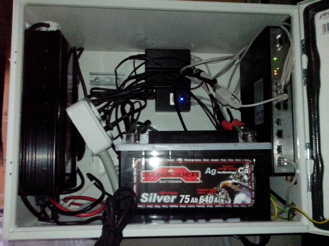

saaremaa Posted April 20, 2013 Posted April 20, 2013 (edited) тьфублин, запутали. 1. Эта балалайка подключена к сети 220В. 2. К балалайке подключен аккумулятор. Есть 220В - инвертор заряжает аккумулятор и питает БС. Нет 220В - инвертор переключается на аккумулятор и питает БС. При появлении питания даже если аккумулятор сел в ноль инвертор включется автоматически и все работает. Как это выглядит в живую см приложение. База как на фото держится в течение суток на аккумулятор 75 ач Edited April 20, 2013 by saaremaa Вставить ник Quote
nemesss Posted April 20, 2013 Author Posted April 20, 2013 Есть 220В - инвертор заряжает аккумулятор и питает БС. Нет 220В - инвертор переключается на аккумулятор и питает БС. это постоянная работа от инвертора Вставить ник Quote
