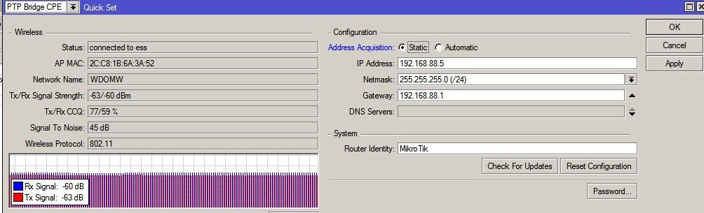

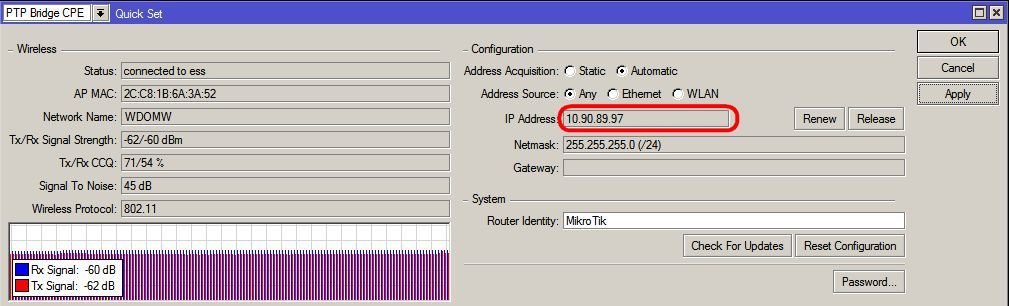

ARG Posted October 23, 2021 Posted October 23, 2021 (edited) Вот конфиги master и slave. backup_master.txt backup_slave.txt Еще момент. У меня выставлены статические адреса для доступа, как рекомендуется в мануалах. (1 рисунок). Но если переключить в авто, то моментально выходит IP выдаваемый маршрутизатором провайдера (2) То есть IP провайдера нормально передается через мост, но почему то не выдается на внешнее устройство с ethernet порта PS. Кажется, я разобрался. Не был активирован WDS на slave. Хотя тут тоже не все понятно. В разных мануалах дается разный совет в WDS default brige. В одних пишут оставить "none", в других "brige1". Или для мастера и слейва они разные должны быть? В любом случае сейчас IP выдается и все работает. Пока во всяком случае. Edited October 23, 2021 by ARG Вставить ник Quote
